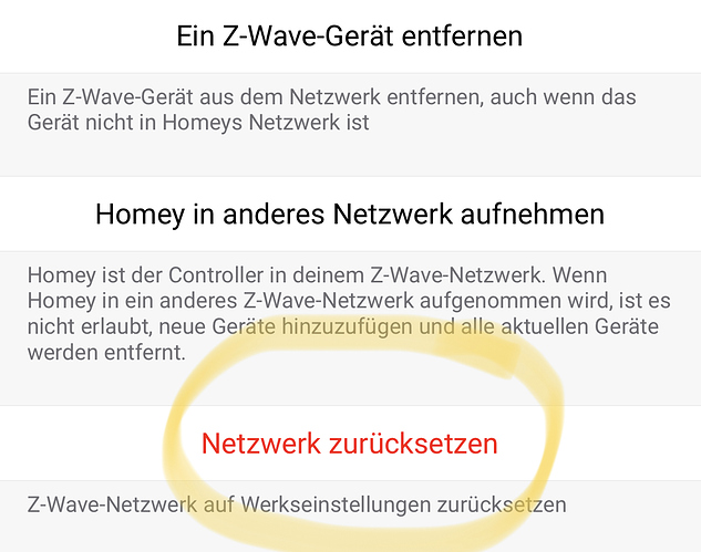

Ja in dem der Z-Wave Controller zurückgesetzt wird. Dabei werden aber alle Geräte gelöscht!!
z-Wave Controller zurück setzen? Geht das über den Button “Remove any Node”?
Dann muss ich alle z-wave Geräte neu anlernen und sämtliche Flows, in denen z-wave Geräte eingebunden sind, anpassen?
