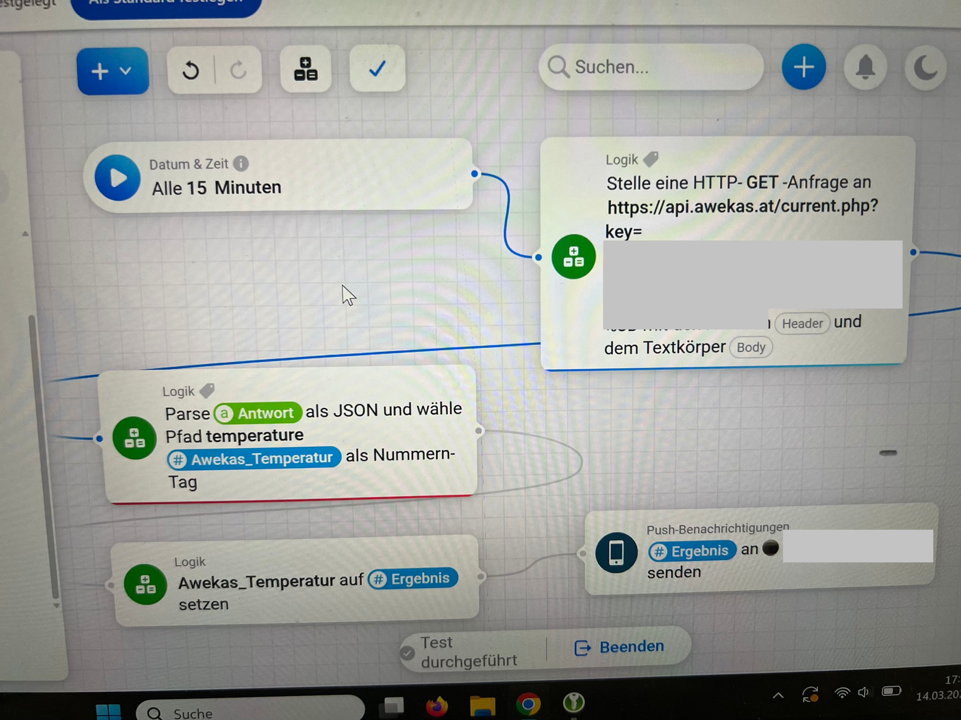

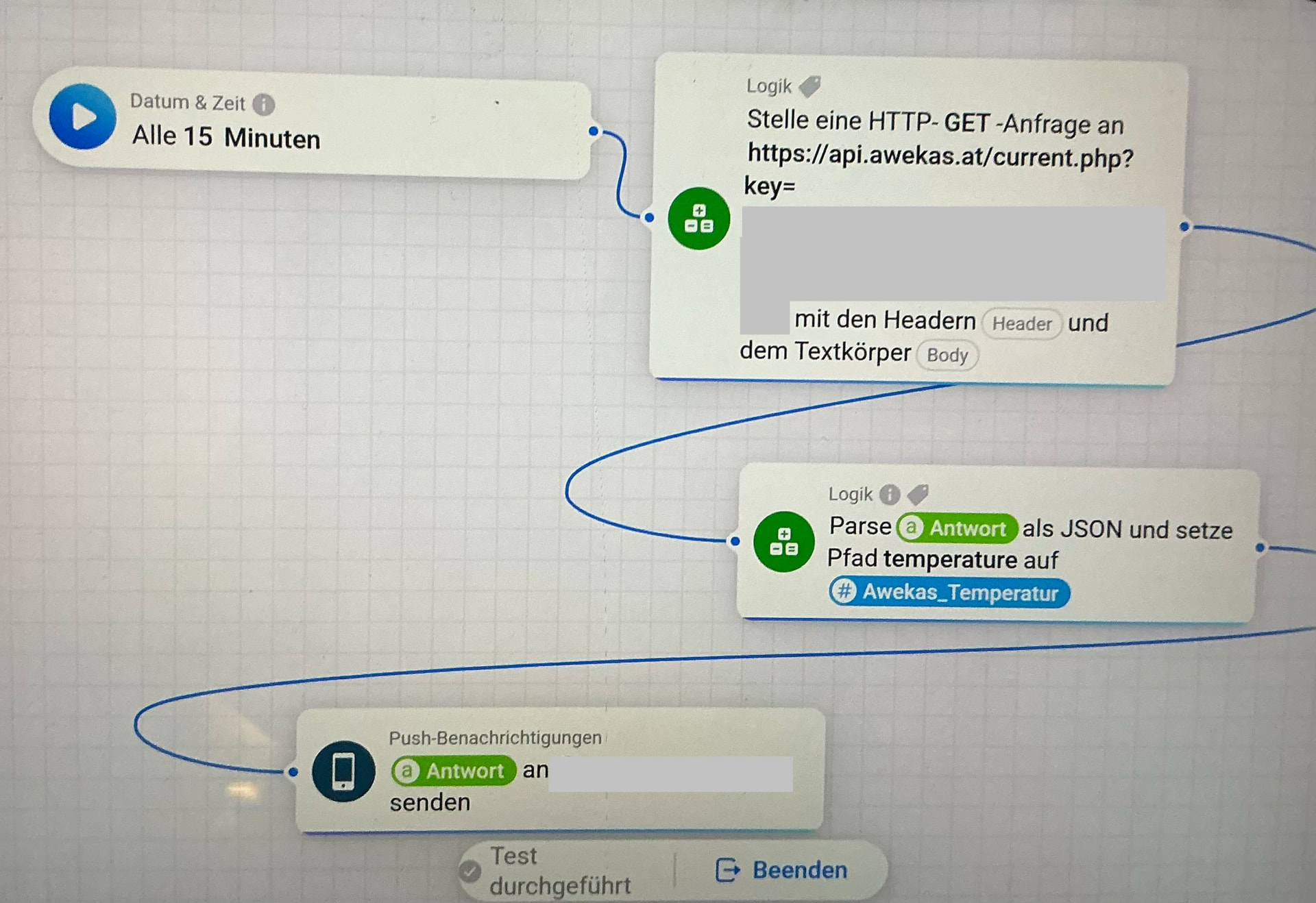

als Homey-Beginner und ohne programmiertechnischen Hintergrund versuche ich gerade meinen 1. advanced flow.
Ziel ist, die Daten meiner eigenen Wetterstation, die auf awekas.at überträgt, in Homey zu verwenden.
In dem Beispiel habe ich die aktuelle Temperatur ausgewählt, später soll dann Regen usw. folgen.
Habe erst eine Variable Awekas_Temperatur als Nummer mit 0 definiert und dann diesen Flow mit Hilfe von KI und trial und error erzeugt.
Der Flow funktioniert, die Ausgabe als Nachricht am Ende dient vorerst nur zur Kontrolle.
Mein Problem ist, dass alle Werte der API in der Nachricht zu finden sind, aber eben nicht nur die Temperatur.
Habt ihr einen Tipp?
Vielen Dank und Grüße.

Mein Problem ist aber, dass momentan ALLE Werte übergeben werden, obwohl ich nur die Temperatur ausgewählt habe. Dafür habe ich keine Lösung bzw. kann es mir nicht erklären. Ich sehe das ja in der an mich gesendeten Nachricht, die ich zu Testzwecken eingerichtet habe.

Danke für deine Idee. Habe deine und einige andere Varianten ausprobiert, bekomme aber immer nur ALLE Werte der API geschickt.
Meiner Meinung nach liegt es an der Schreibweise von temperature in der API.
Da ich kein Programmierer bin, kenne ich mit der Syntax nicht aus.
Wie sollte ich temperature (so steht es in den übergebenen Daten) korrekt schreiben?
Ich habe auch keinerlei Programmierkenntnisse, bin aber der Meinung, dass es ja erst mal korrekt ist, dass alle Daten bei einer Abfrage geschickt werden. Durch die zweite Logik Karte “Parse” soll dann nur die notwendige Info herausgefiltert werden. Deshalb gehe ich davon aus, dass der Eintrag in der zweiten Logik Karte falsch ist.

Ich habe ehrlich gesagt keine Ahnung ob das einen Unterschied macht, aber in meinem Beispiel aus Post #4 hatte ich eine andere Logik Karte zum Parsen genommen:
Parse Antwort als JSON und WÄHLE Pfad temperatur als Nummern-Tag
Und in der nächsten Logik Karte wird das Ergebnis, also theoretisch die Temperatur, in eine Variable geschrieben.
So hatte damals zumindest meine Abfrage funktioniert.
Hier mal der JSON-Text etwas aufbereitet:
Kleine Anleitung dazu:
Der JSON enthält eine Variablen-Struktur (wie eine Tabellenzeile mit Feldern). Die “Zeile” beginnt mit dem {
Du brauchst nun das Feld “current”. Das enthält wieder eine Struktur/Zeile mit Feldern. Daraus brauchst du z.B. “Temperatur”.
Diesen “Weg” muss du jeweils mit Punkt getrennt zusammensetzen.
In der von Dirk genanten Flowkarte trägst du nun current.temperature als JSON-path ein.

nach meiner längeren pause läuft nun der flow.
danke, danke euch!
das problem war current. ohne diesen zusatz ging gar nichts.
ronny, als nicht-programmierer habe ich das erst zu spät verstanden. nun funkt alle viertelstunde die aktuelle temperatur sowie die regenrate als test.
