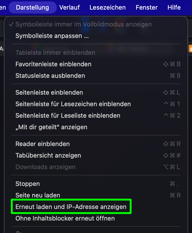

Auf der Suche danach, wie man in Safari die Browserkonsole öffnen kann, bin ich aber auf folgenden Eintrag gestoßen:

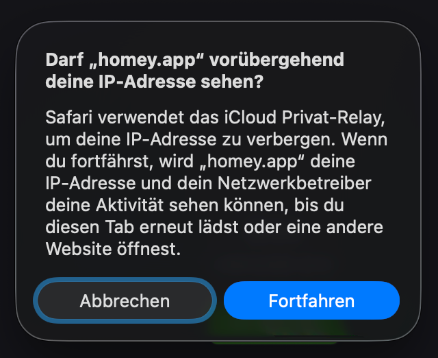

Wenn man diesen Eintrag anklickt erscheint folgende Meldung:
Und wenn man dort auf Fortfahren klickt, erscheint die Homey WebApp wieder ganz normal.
Es hat also scheinbar etwas mit der Sicherheitsfunktion iCloud Privat-Relay.
Ob man die Homey Web App URL eventuell auf eine “White List” eintragen kann, weiß ich nicht.

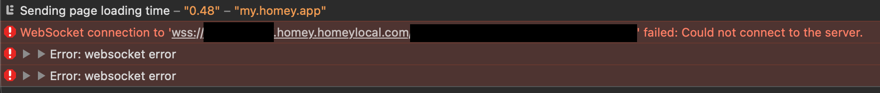

Okay, ich musst in Safari → Einstellungen → Erweitert erst folgende Option aktivieren, damit in der Leiste der Eintrag Entwickler erscheint:
Und dann erscheint folgende Fehlermeldung in der Konsole:
Dies deutet darauf hin, dass auf Ihrem Router möglicherweise der „DNS Rebinding Protection” aktiviert ist.
In der Regel kann dieser Schutz für einzelne Domains deaktiviert werden, in diesem Fall für homeylocal.com.
