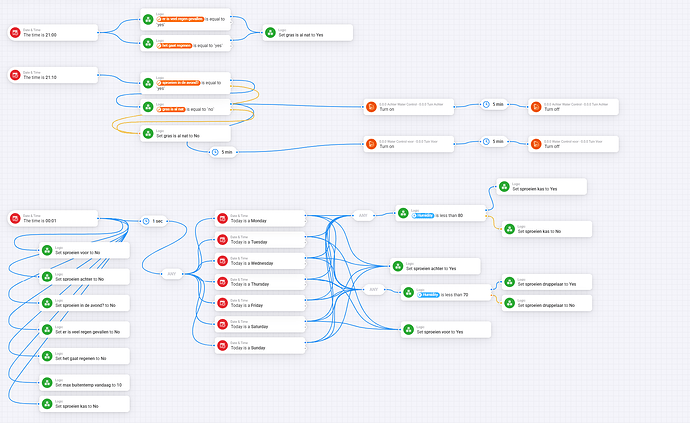

heb knmi app gebruikt om te kijken of er regen valt en te tellen over hoeveel dagen. tevens rekening houdend met de temp. om op basis daarvan de ochtend en of de avond te beregenen:

Hallo Patrick, helaas is de afbeelding onleesbaar. Zou je deze in een groter formaat kunnen plaatsen. Ben namelijk wel heel nieuwsgierig hoe jij het hebt aangepakt. Weet namelijk niet hoe ik dit precies voor elkaar moet krijgen.

@GStock Je kunt op afbeeldingen tikken / klikken, en zo inzoomen.
Zoveel mogelijk uitzoomen (totdat de tekst nog net leesbaar is op screenshot), browser op fullscreen zetten (F11). Je kunt ook de menu bar links “verbergen" door met de muis de rechterzijlijn naar links te slepen.
Meer kun je voorzover mij bekend niet doen, behalve de flow over meerdere canvassen verdelen.
Helpt dit?
Wow, jazeker, dank je wel Patrick.
Hallo Patrick,
Ik ben aan het stoeien met jouw voorbeeld, maar kom er helaas niet achter waar de waarde “#KNMI max temp” vandaan komt. De App KNMI geeft wel een waarde “#Verw. max temp vandaag”. Mijn vermoede is dat je “#KNMI max temp” als variabel hebt aangemaakt, maar met welke basis waarde?
Welke “Better Logic Library” kaart gebruik jij voor bovenstaand (voorbeeld: #New value > #KNMI max temp is true); Math.js-expressie of BLL-expressie?
Nogmaals bedankt voor het voorbeeld, leer er een hoop van.
knmi is inderdaad als variabele aangemaakt, maar heb ik inmiddels veranderd. Ik gebruik KNMI ook niet meer, maar openweather.
