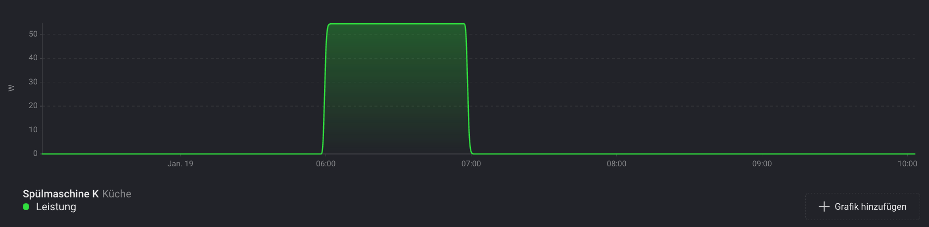

Heute Morgen hatte ich auch ein seltsames Phänomen mit einem Fibaro Wall Plug. Zwar wurde dieser nicht ein- bzw. ausgeschaltet, aber der hat genau für 1 Stunde eine Leistung von 54,4 W gemessen, obwohl dies absolut nicht möglich ist. An dem WP ist nämlich unsere Spülmaschine angeschlossen, welche mit einem Schalter ausgeschaltet war:
An den anderen WPs konnte ich keine Auffälligkeiten entdecken. Aber ich würde sage, dass es Zeit ist den Athom Support anzuschreiben! Eventuell ist es ein Bug in der Fibaro App.

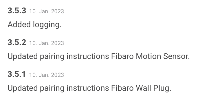

Das hier sind die letzten Änderung vom 10.01.2023:
Das kann allein schon wegen dem völlig gleichbleibenden Verbrauch nicht sein. Die Spül- oder Waschmaschine wechselt alle paar Minuten ihren Verbrauch, je nach dem, was sie gerade tut.
Ich hab leider nur noch einen uralt Fibaro Plug im Einsatz. Da hängt auch keine Last mehr dran und er ist dauerhaft aus. Gewissermaßen bekommt er sein Gnadenbrot als Zwave Repeater. Ich hab eben mal die letzten 30 Tage zurück geschaut. Dauerhafte Nulllinie, bis auf seinen Standby Verbrauch.
Wie oben geschrieben, war die Spülmaschine nicht in Betrieb bzw. sogar ausgeschaltet. Die SM ist etwas älter und hat noch einen Relais-Schalter hat. Die “gemessene” Leistung kann also definitiv nicht von der Spülmaschine stammen. Habe den Support mal angeschrieben.

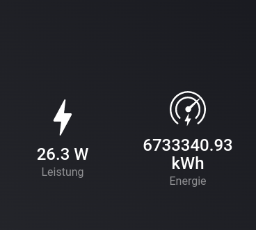

Was bei mir seltsames ist, ist der Gesamtverbrauch des Plugs.
Da hängt wohl noch ein Hadron Collider dran.

Kann man bei den Fibaros den Wert Resetten? Bei den NEO’s geht das ja sogar über Homey
Kannst Du nachvollziehen, z.B. über Insights, wann sich der Verbrauch so abnormal geändert hat? Nach einem Firmware- oder App-Update? Mit dem App-Update v3.5.0 kurz vor Weihnachten wurden nämlich Änderungen für die Verbrauchsmessung vorgenommen, aber eigentlich nur für Fibaro Walli Geräte.
Aber ich hatte gestern ja auch dieses abnormale Verhalten des Plugs bei der Strommessung, vielleicht besteht tatsächlich ein Zusammenhang!?

Also bevor Du den Wert zurücksetzt (Anleitung siehe unten) bitte ich Dich den Fehler Athom zu melden.
Ein Zurücksetzen via Z-Wave RAW-Kommando ist mir nicht bekannt.

Okay das zurücksetzen des Verbrauchspeichers hat nicht funktioniert aber das komplette Resetten hat funktioniert.
