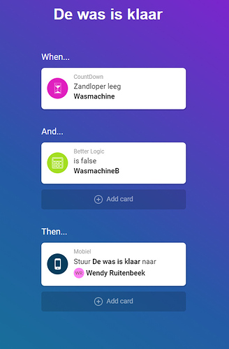

Flow 1;
Flow 2:
Flow 3:
Ik zie niet zo snel een fout in mijn flow daar dit enige tijd gewerkt heeft.
