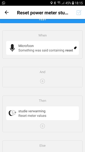

Je kan het ook via een tag in een flow doen, werkt ook,
Klopt het dat de optie om het via een flow te doen verwijderd is ?
Kan deze namelijk niet vinden:thinking:
15-002
dit is van een dimmer, maar dat zal voor de plug er ongeveer gelijk uitzien.
Ik neem aan dat je Resetten bedoeld in plaats van Verwijderen!
Bedoel inderdaad resetten.
Vreemd dat ik deze optie niet kan vinden :thinking:
Hmm, ik kan ook de reset kaart niet meer vinden.
Ik weet vroeger dat hij er wel was. (ik gebruik de exp app van Fibaro).
Nu kan ik helaas niet zo goed bij de tussenstekker komen.
Is er een commando wat toch te sturen is via homey?
