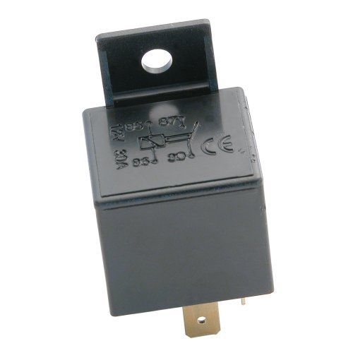

Mrblue, ik vind je oplossing erg aantrekkelijk en denk ik ook niet fout gevoelig. Ik heb sinds kort een slimme wifu deurbel gekocht op 12V DC. Nu denk ik dat hij het drukknop signaal per wifi stuurt en dat ik wellicht te weinig stroom verschil krijg voor het relais. Aan de andere kant door het drukken op de kop geeft de bel een lokaal bel signaal af, stuurt hij via wifi een signaal door en detecteert hij beweging. Zag bij robbshop volgende dc relais waar ze ook verwijzen naar de fibaro implant.
Op welke fibaro ingangen zou ik de relais uitgang moeten monteren? En kan ik de 12v dc voeding van de bel ook voor de implant gebruiken denk je? Kom inmiddels stopcontacten te kort in mijn meterkast hahahaha.

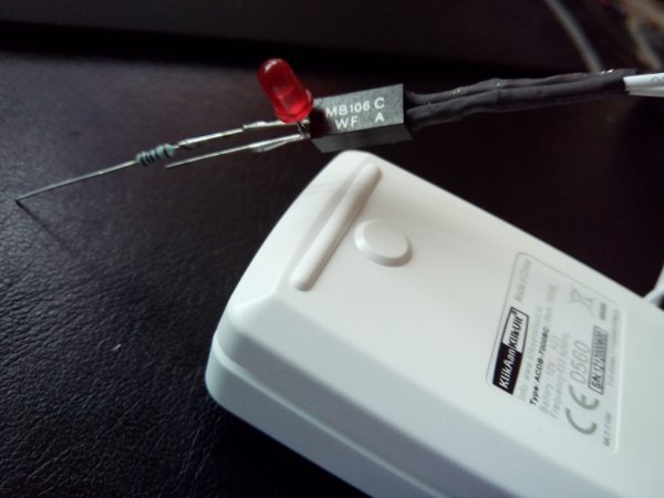

Ik heb die nagemaakt, ideaal.
Direct een extra gong erbij voor in de tuin.
En de Bel op 433mhz zit dichtgenoeg bij de homey dus werkt altijd.
Deze triggered een flow die van mijn onvif camera een plaatje naar mijn telefoon pushed.
Type optocoupler die je kiest maakt niet echt uit, ik heb een Til111 gebruikt (vet oud type) maar werkt ook prima.
En ik heb ook een oude bel, zelfs met zo een gloeilampje welke altijd brand, en dat werkt nog steeds.
