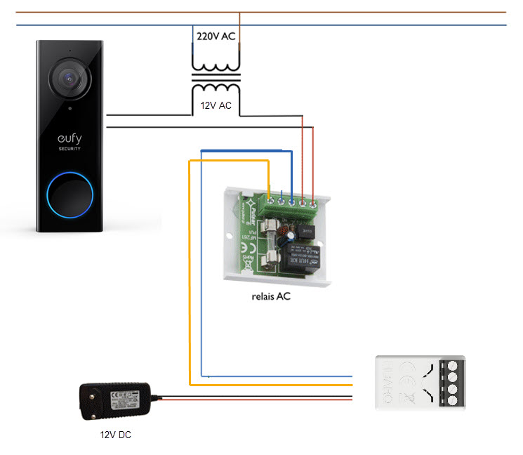

Overigens heb ik de deurbel weten te ‘koppelen’ met Homey dmv een Fibaro Smart Implant en relais.
Zodra iemand op de deurbel drukt trigger ik een flow met verschillende acties. Werkt helemaal top!
Hoe heb je dit gedaan??
Niet een hele strakke tekening, maar hier komt het in principe op neer.
Door op de deurbel te drukken wordt het contact op het relais verbroken. Daardoor wordt de ingang op de Smart Implant potentiaalvrij (zonder spanning) geschakeld.
De smart implant is in Homey toegevoegd en zodra de ingang aan gaat, weet Homey dat de deurbel ingedrukt is.
Mocht iemand hulp zoeken bij het aansluiten, dan hoor ik het graag!

Ik begrijp niet hoe dit werkt. Dus je sluit hem aan op de de + van de beltrafo en op de - tussen je bel en je trafo in? Wat is dat witte kastje en wat doet die 2e voeding ermee en wat zijn die gele en blauwe draad?
Correct. Dus je sluit de bel aan volgens de handleiding. Vervolgens zet je de wisselrelais (middelste witte kastje) ertussen.
Wat is dat witte kastje […]
Het onderste witte kastje is de Fibaro Smart Implant (sensor) dat voor verschillende doeleinden gebruikt kan worden.
[…] en wat doet die 2e voeding ermee […]
Deze Smart Implant dient gevoed te worden door een DC adapter. Aangezien de beltrafo AC is, dien je een aparte voeding te gebruiken
[…] en wat zijn die gele en blauwe draad?
Deze draden komen van de Smart Implant en zijn de potentiaalvrije ingangen.
Met andere woorden: zodra je de Smart Implant toegevoegd hebt aan Homey, en je deze kabeltjes tegen elkaar houdt, gaat er een ingang hoog staan. Dmv een flow kun je dit opvangen en er iets mee doen.
In bovenstaand voorbeeld schakelt de relais zodra de bel ingedrukt wordt. Doordat de gele en blauwe kabel geschakeld worden, gaat de ingang hoog staan en weet Homey dat er iets moet gebeuren.

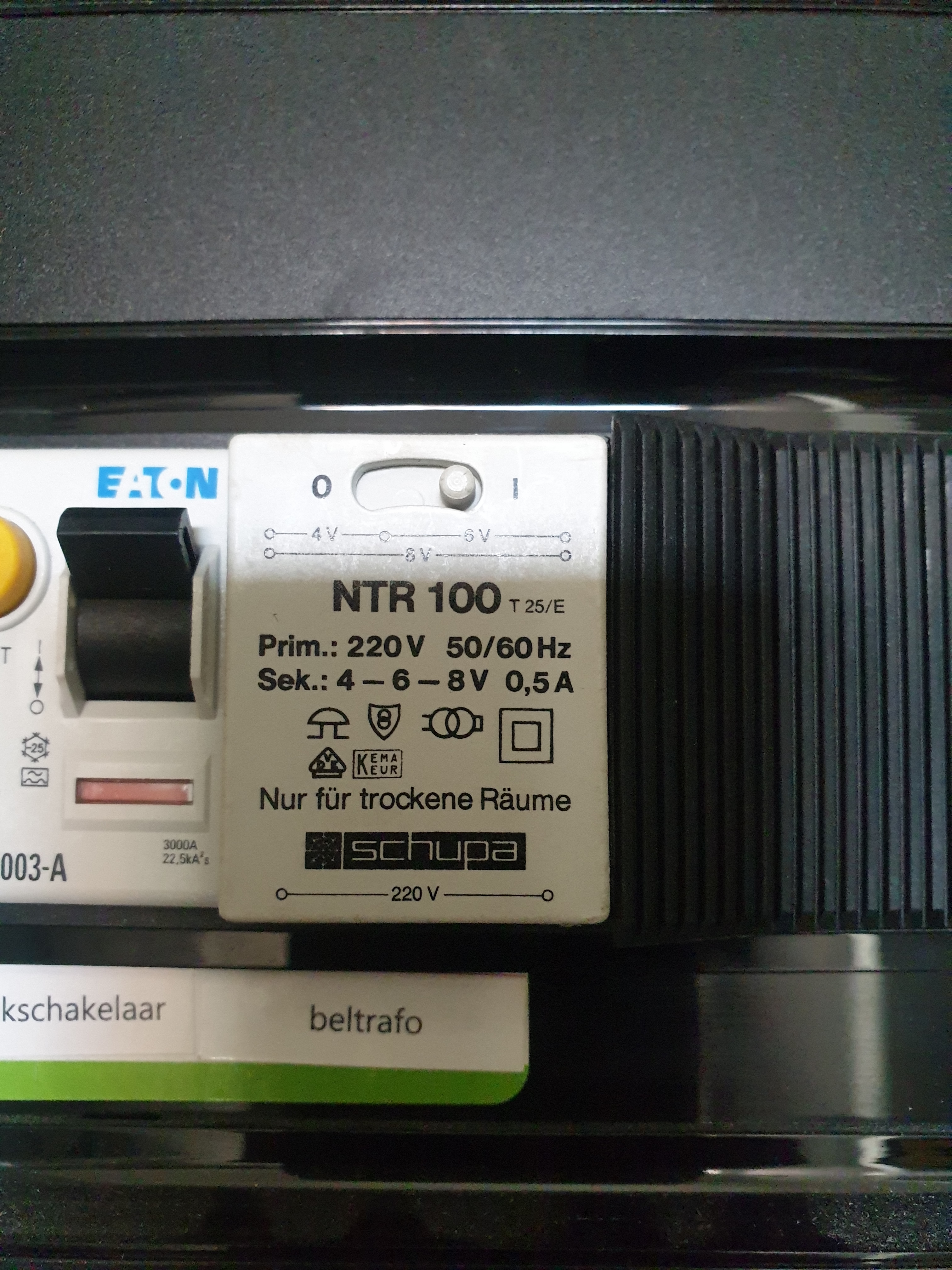

Ik als leek heb een Eufy deurbel met homebase 2 aangeschaft maar weet niet goed welke Beltrafo ik hiervoor kan gebruiken ?
Eufy zelf gaat uit van 8-24V 10VA Maar zou deze ook goed zijn
EMAT BELTRAFO 8V 12V 24V - 8VA
Thanks in advance
Snellie

Je kan de trafo die geschikt is voor de Nest bijvoorbeeld kopen mocht je nog op zoek zijn.
Dank het blijkt dat mijn bestaande Trafo ook goed genoeg is

update bel trafo is 12v 8VA
