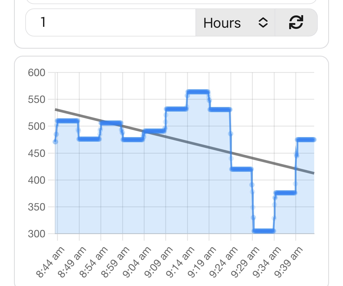

Ps. Wel heel benieuwd hoe mijn enphase installatie dan aan 12 updates per uur komt. (Zie insight trend)
Enig idee?

Yep, dat herken ik. In Homey (insights) geeft de Enphase integratie met Homewizard elke 5 minuten een update. De Enphase app geeft eens in de 15 min een update. Op zich wel opmerkelijk, dat verschil.
Zou het kunnen dat de Enphase app het via centrale servers van Enphase doet (die, omdat daar veel zonne-systemen tegelijk aan hangen, men niet teveel wil belasten met te frequente updates) - maar dat Homewizard haar updates rechtstreeks van de Envoy haalt (lokaal dus niet via internet/cloud?). Ik zou eens een experiment kunnen doen door de internet kabel eraf te halen maar wifi thuis in standhouden - ms kan je dan zien wat er nog blijft werken.
Dat durf ik niet te zeggen. Maar mijn Homey haalt direct (Niet via Homewizard) de updates (lokaal) van de Enphase af en dat is dus a 5 minuten (sorry, was niet heel duidelijk). Dus die api die gebruikt wordt door homewizard is denk ik gelijk aan de enphase app voor Homey.
