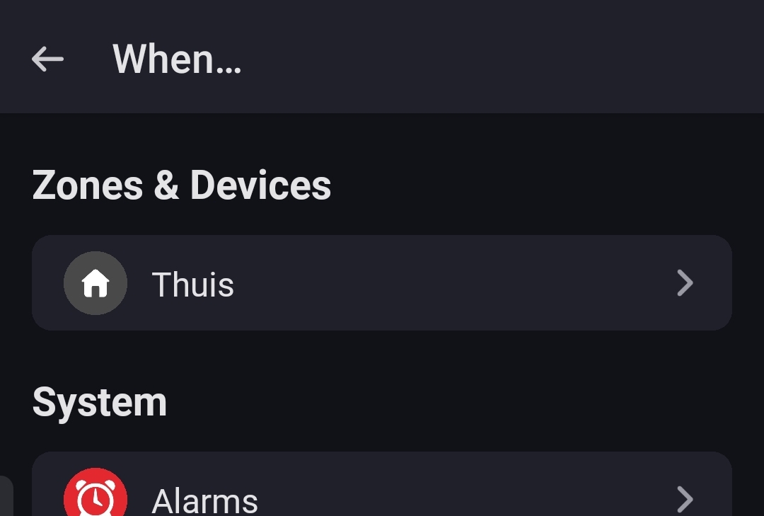

Hoi Rob,
Ik weet niet precies wáár je de flowkaartjes niet kunt ontdekken.
Dat zou 1. onder “Apps > Homewizard” moeten zijn,
en 2. onder zone “Thuis > zone waar je je watermeter in hebt geplaatst”.
Hetzelfde geldt voor de zigbee afsluiter, tenzij je hem als generiek zigbee apparaat hebt gekoppeld: dan zijn de flowkaartjes enkel te vinden in de zone waar je hem in hebt geplaatst.

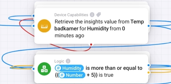

Nogmaals, dat kan m.i. enkel als
1.je een flowmeter o.i.d. in de wateraanvoer zet, welke je aan Homey hangt, en
2.je vaatwasser dat zelf aan Homey doorgeeft
dan kun je deze DAN kaart voor gebruiken als voorwaarde:
“Haal de insights waarde op van apparaat [watermeter] capaciteit [L per minuut] van 0 minuten geleden”
(0 min. geleden = de tijd vanaf van de laatste wijzing)
gevolgt met een EN logica kaartje waarbij je de huidige waarde vergelijkt met de laatst bekende waarde [number]
Aan jou om te bepalen hoe groot het verschil moet zijn, en welke tag je van je vaatwasser beschikbaar hebt welke het huidig verbruikt meldt.
