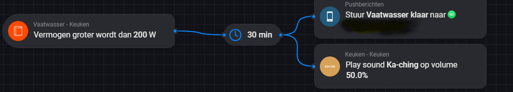

Ik heb het volgende wat voor mij prima werkt. Het programma wat wij gebruiken duurt 29 minuten.

@Ronny Die 30 minuten vertraging werkt prima maar als er tussendoor een keer, bv de spanning van Homey afgaat en weer terugkomt werkt de timer niet meer, hij stopt dan.
Maar zolang je er geen hele spannende flows mee wilt aansturen is dat geen probleem natuurlijk.
