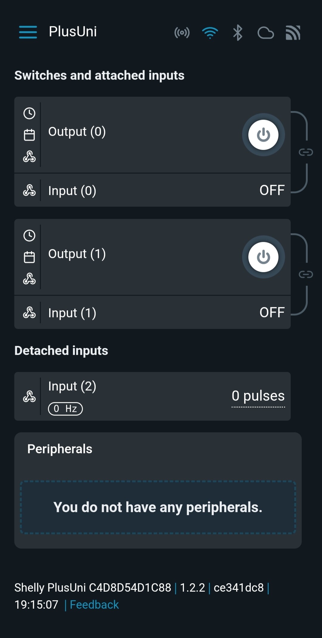

Shelly gekoppeld met Homey, alleen wat nu ?
Hoe krijg ik nu een voltage zichtbaar die de druk representeert ?
Heb je de sensoren eerst aangesloten voor dat je de uni gekoppeld hebt met homey?
Je moet het apparaat verwijderen in homey. Zorgen dat je het voltage kan zien in de shelly app. (Weet nie zo goed meer of je deze daarin ook moet verwijderen of alleen opnieuw opstarten)
En als je de waardes in de shelly app ziet koppelen in homey
Ik heb geen shelly app, ben gelijk doorgegaan in Homey…
Kan dat evt ook via de uni webinterface?
Edit: sensor zit ook nog niet op de cv leiding, dat wordt pas eind augustus…
Poeh dat weet ik zo niet. Kwist niet dat je ze ook direct aan homey kon koppelen. Bij mij liep alles via de shelly app.
Dat de sensor niks meet maakt niks uit. Hij stuurt sws al wat terug wat 0/1 bar als waarde heeft.
Je kunt het idd proberen met de web interface.
Dit zie ik in de webinterface maar snap ff niet waar en wat moet doen…
