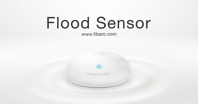

War wohl das da von Athom selbst:
Der Sensor im Video ist der von Fibaro:
Gibt’s in der Z-Wave wie auch in der HomeKit Version.
Wobei das Fibaro Zeugs mit Homey zusammen leider nicht so das Wahre ist.
Super das war das Video! Ja Fibaro hab ich auch schon mehrfach Probleme gelesen. Wie sieht das eigentlich mit einem Flow aus der randomize mäsig eine bestimmte Lichtfarbe zu einem bestimmten Lied welches sich auf einem Server befindet anmacht?! Sagen wir mal Lampen sind jetzt von Philips und Lieder habe ich 5 verschiedene oder mehr und zu denen soll jeweils dann eine bestimmte Farbe an?! Wie geht das? Lieder sollen zufällig gewählt werden!
