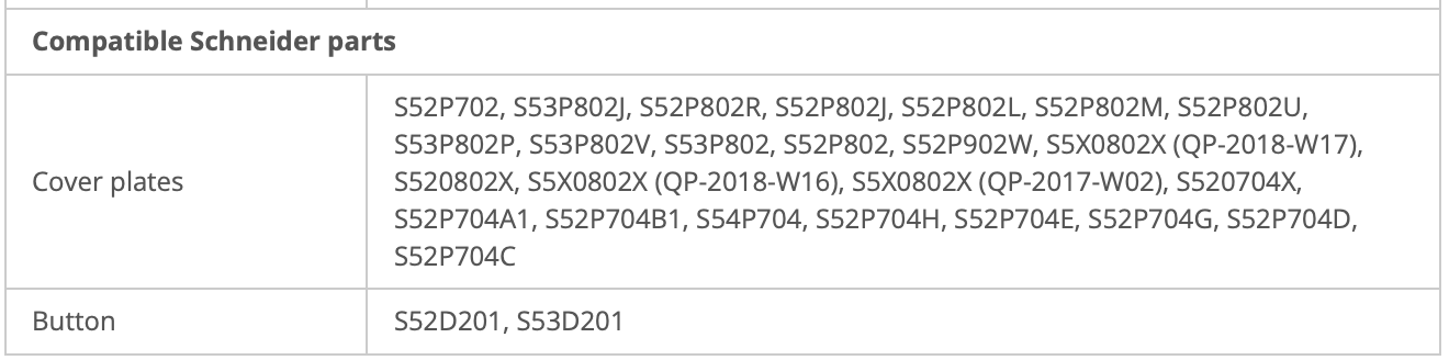

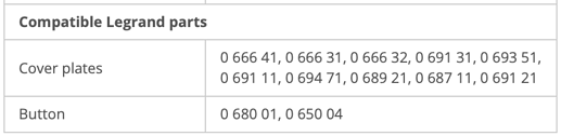

Info zur der Fibaro Walli Serie
Der Switch, der Dimmer und die Roller Shutter können mit entsprechendem Zubehör auch mit Blenden folgender Hersteller ausgestattet werden:
– GIRA System 55 (only with non-metalised outer surface: Standard 55, E2, Event, Event Clear)
– Legrand CĂ©liane
– Schneider Odace
Die Haptik beim BetĂ€tigen der Schalter, also das DrĂŒcken und Klicken entspricht definitiv nicht originalen, “dummen” Tastern. Das BetĂ€tigen fĂŒhlt sich schwammiger, weicher an.
