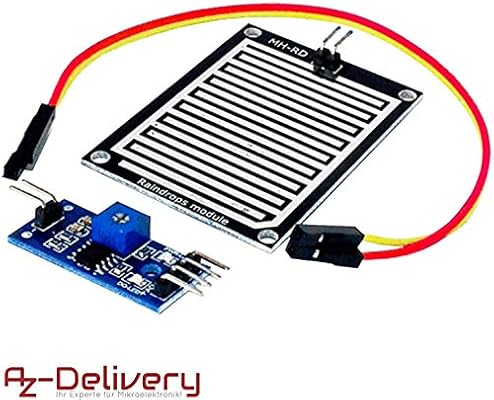

Ich habe mal folgendes gemacht, um eine Nachricht zu bekommen, wenn das Regenfaß voll ist. Dazu brauchst du einen Sensor mit Binäreingang, wie z.B einen Fibaro Türkontakt der 1. Generation und einen Regensensor wie diesen:
Der Sensor wird an den Binäreingang angeschlossen. Den Fibaro hab ich wasserdicht in eine kleine Verteilerdose gesteckt. Jetzt habe ich den Sensor oben in der Tonne befestigt. Wenn jetzt das Wasser den Regensensor erreicht hat, wird der potenzionalfreie Kontakt geschlossen und der Türkontakt hat eine Nachricht gesendet.
Ich weiß nicht, ob das für dich in Frage kommt, aber zumindest hättest du einen Überlauf- Schutz.

Und in Verbindung mit der Regensensor-Platine hat man einen Regensensor…
