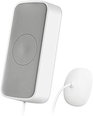

Ich habe danach auch schon mal geschaut und nicht richtig, was gefunden. Der Grohe Sense Guard ist schon was schönes (was der angeblich Alles erkennt). Sensoren benutze ich die NEO Coolcam NAS-WS02Z, überall dort hingelegt, wo es nass werden kann.
Beim Absperrventil kann ich nicht helfen. Als Sensoren habe ich 5x den Neo Sensor verbaut, der großartig funktioniert.

Ich dachte als wassermelder an den aquara weil der recht günstig ist und ich ein paar mehr setzen würde. Leider wird der noch nicht unterstützt.

Ich kenne noch einen von Trust. Ob der allerdings mit Homey verwendbar ist, kann ich nicht sagen. Bestellen, testen, und wenn er nicht funktioniert, zurückschicken.
Wenn ich mir aber die Preise des Trust anschaue, bekommst du zum gleichen Preis oder billiger einen Neo Coolcam Zwave Wassermelder. Von dem kann ich behaupten, dass er funktioniert und sehr zuverlässig ist.

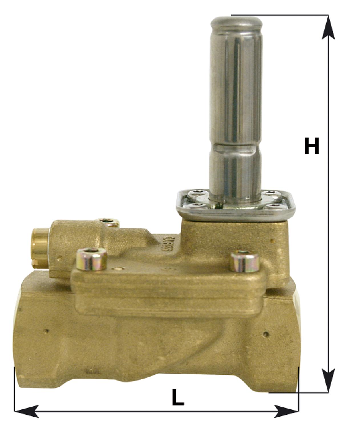

wir haben uns im Zuge des Einbaus eines Enthärters in die Hauptleitung direkt nach dem Wasserzähler ein Magnetventil einbauen lassen (Danfoss Ventil stomlos offen + Magnetaufsatz). War teuer, aber es soll in der Hauptleitung ja auch lange funktionieren.
Geschaltet wird das Ventil per Osram-Plug. Ein Wassersensor von Fibaro löst über Homey aus.
An diesen Sensor kann man auch Klingeldraht anschließen und so die gefährteten Stellen direkt überwachen.
Für einen Notfall kann das so zumindest sofort das Wasser zentral stoppen bis man manuell den Haupthahn schließen kann.

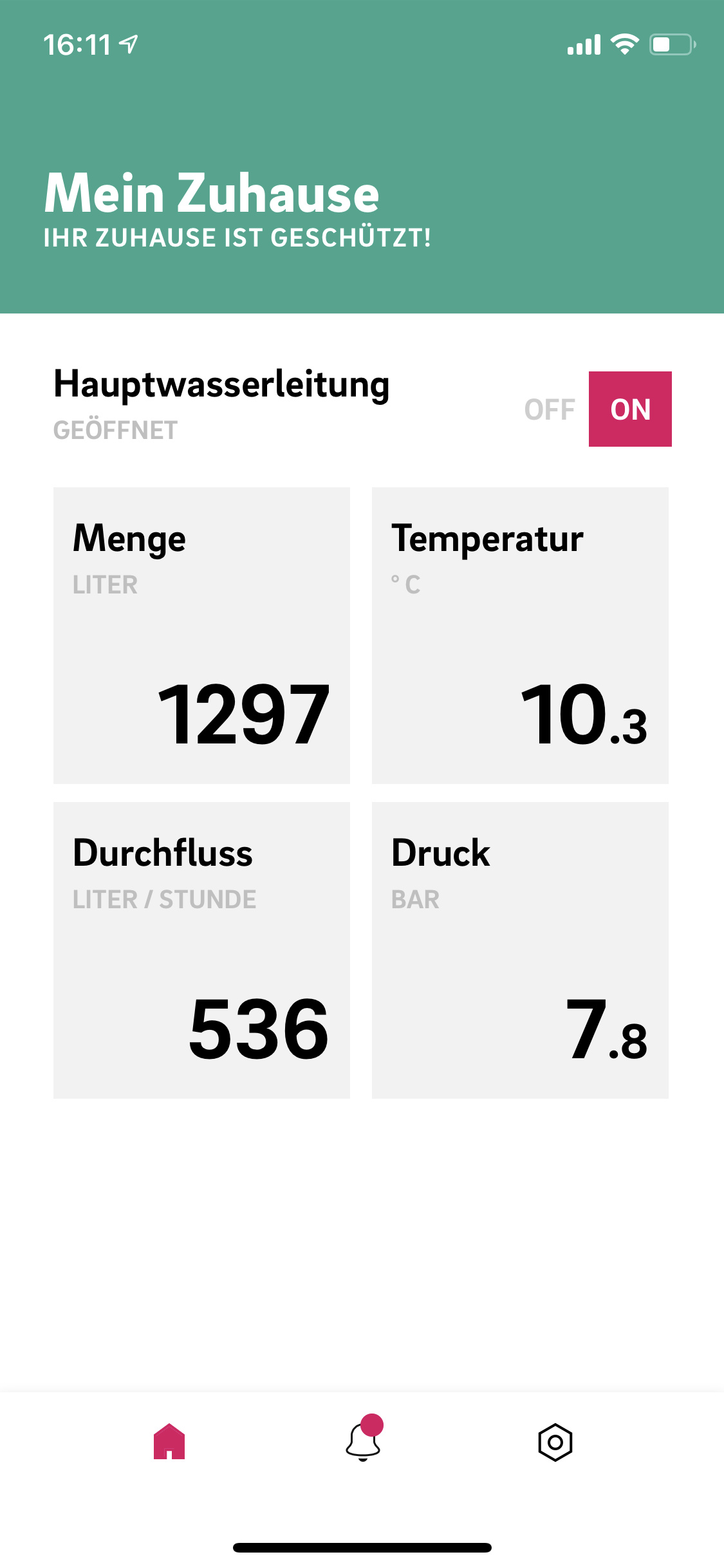

Ich habe mir vor vier Wochen den Rehau Re.Guard einbauen lassen, mit vier Wassermeldern. Entscheidung für den Re.Guard war, dass alles mit Z-Wave vernetzt ist. Nachteil hier ist aber dass die Zentrale ein LAN Kabel braucht (kein W-Lan) und somit nicht mehr frei im Haus platziert werden kann.
Nachträglich arbeitet der Rehau Support gerade an der Einbindung der Komponenten in das Mesh Netzwerk vom Homey. Hab ich zumindest so verstanden… man kann mit denen auch emails schreiben und telefonieren… gibt es heute ja fast nicht mehr. :slight_smile:
Anbei mal ein Screenshot von der App:
Gegen den Grohe habe ich mich entschieden, weil hier die W-Lan Verbindung anscheinend nicht so stabil ist, gem. Erfahrungsberichten.
