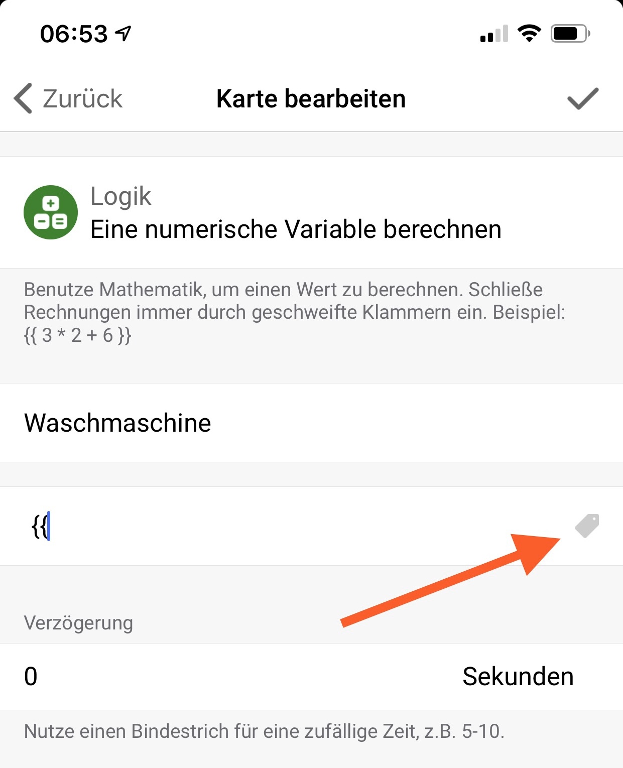

Hier mal alle Flows ob sie so Logisch aussehen:
https://homey.app/f/Sa1pQ1
https://homey.app/f/IgipQ1
https://homey.app/f/aXlpQ1
https://homey.app/f/l6ppQ1
Testen geht gerade nicht da alle Schlafen…
Die Berechnung der numerischen Variable ist falsch. In der Berechnung hast du einfach „Waschmaschine“ reingeschrieben anstatt die Variable „Waschmaschine“ über das kleine graue Fähnchen auszuwählen (Beschreibung in Post 38).
danke … ich teste jetzt mal…
