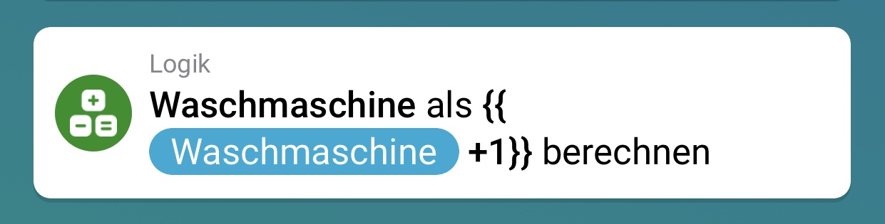

Numerische Variable erstellen (z.B. Waschmaschine), Wert 0.
Im 1. Flow die Sprachausgabe zufügen.
Im 2. Flow bei Dann… die Logikkarte „Eine numerische Variable berechnen“ einfügen. Als Objekt die zuvor erstellte Variable Waschmaschine auswählen. Bei Wert folgende Berechnung eingeben: {{Waschmaschine+1}}
Wobei Waschmaschine der Tag bzw. die Variable ist, welche über das kleine graue Fähnchen ausgewählt werden muss!
Im 3. Flow bei Dann… die Logikkarte „Eine numerische Variable setzen“ mit 10 Sekunden Verzögerung einfügen. Als Objekt die Variable „Waschmaschine“ auswählen und bei Wert eine 0 eintragen.
