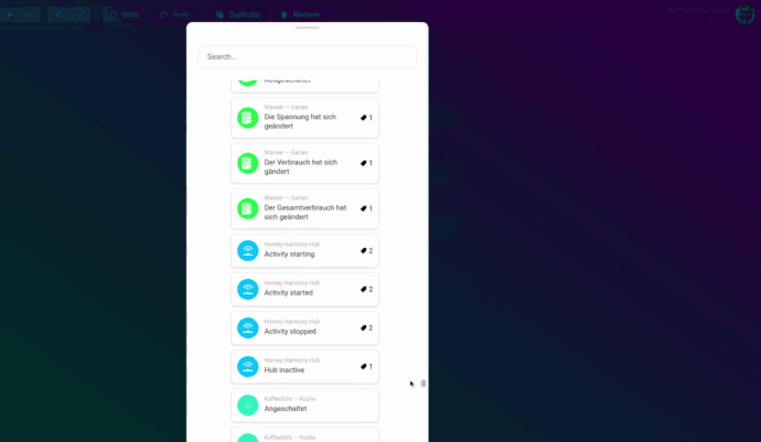

Also bei mir passiert nichts wenn ich auf das Symbol klicke?
Serhr seltsam, bei mir öffnet sich sofort die Liste.
Starte mal die App neu.
Oder hat der Web Flow Editor nicht den gleichen Funktionsumfang wie die mobile App?!
Keine Ahnung, arbeite zu 99% mit der App.
im webflow geht das nicht. geht nur in der app. bin ich auch schon drüber gefallen!
Danke, wusste ich auch nicht.
Ihr meint die Liste zu den Tags im Web Flow Editor?
