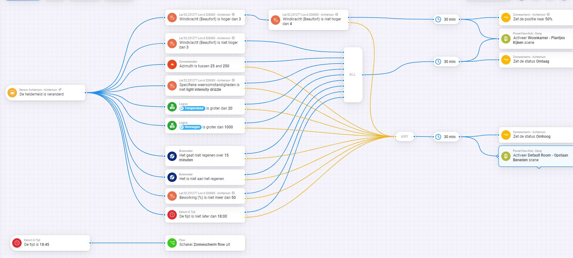

Ik heb een advanced flow voor het zonnescherm en de duettes in de woonkamer gemaakt. In de flow zijn wachtkaarten van 30 minuten opgenomen. Deze zijn bedoeld om in en uitklappen van het zonnescherm te beperken als er even een wolk voor de zon komt.
Echter, het zonnescherm en de duettes reageren regelmatig binnen een periode van 30 minuten. Soms wel binnen 5 minuten.
Zijn de flowkaarten onjuist toegepast of kan het zijn dat ze niet goed werken? Is dit een bekend issue?
Je zou in een simpele flow, bv die links onderaan, een vertraging kunnen opnemen om te testen of het wachtkaartje functioneert zoals verwacht. Dan weet je of het daar aan ligt of aan je logica in de flow. Ook kan je de flow testen en zien wat er gebeurd.
Als de lichtintensiteit binnen 30 minuten wijzig, start de flow dan opnieuw neem ik aan, en heb je twee of meer flows draaien. Dan kan er binnen 30 minuten het scherm omlaag en weer omhoog gaan.
Zou ik dan beter als starter kunnen kiezen voor: Datum en tijd: Elke 30 minuten? En dan de wachtkaarten verderop in de flow verwijderen?
Of na het Lux-kaartje een vertraging van 30 minuten, Uh, nee, dan heb je hetzelfde probleem.
Dan zou je in een variabele bij moeten houden of je in een wachtlus zit of niet.
Hoe vaak kan de helderheid in die 30 minuten veranderen.
Wanneer bij een twee verandering kort na de eerste de situatie bij de bovenste lijn omkeert dan zijn 2 timer gestart.
Zo kan op een moment alle 3 de timer gaan lopen.
Hier moet je bijvoorbeeld de app
voor gebruiken.
Dan kan je de timer stoppen als dat nodig is.
En dan zou ik 3 timers moeten maken? Zodat als de situatie verandert van bijvoorbeeld 1 naar 2. Dan start timer 2 en stop timer 1?
Dat aantal gebruik je nu toch ook. :wink:
Jazeker, even checken of ik je suggestie begreep. Ik ga ermee aan de slag. Hartelijk dank allen voor het meedenken. Echt top!
