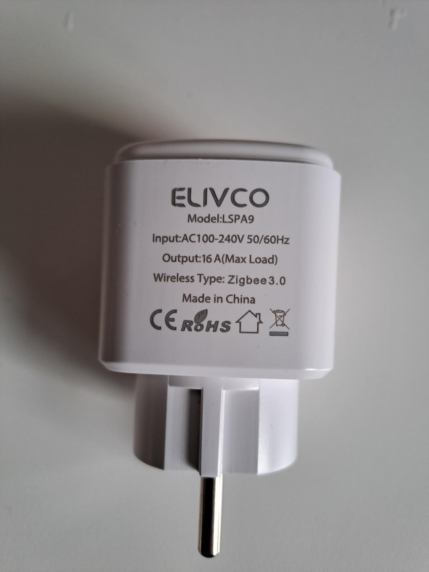

Ik voel het als een burgerplicht het volgende te melden: Ik heb 4 van deze powerplugs gekocht en 3 van de 4 zijn binnen een dag defect gegaan. Waarschijnlijk interne kortsluiting (stoppen vlogen er uit en in een geval zelfs de aardelek en de hoofdzekering van de betreffende fase). 2 keer aangesloten op de CV-ketel (die neemt niet veel vermogen) en een zelfs onbelast.
Waar heb je ze gekocht?
Het lijkt een C E markering (en geen China Export) maarja de opdruk zegt niet zo veel.
CE kan ook China Export betekenen - Sign+ Magazine).

De C E markering lijkt ook niet helemaal te kloppen.
Als je de circel helemaal doortekent van de C kom je niet goed uit.
Of ik kan slecht tekenen. :wink:

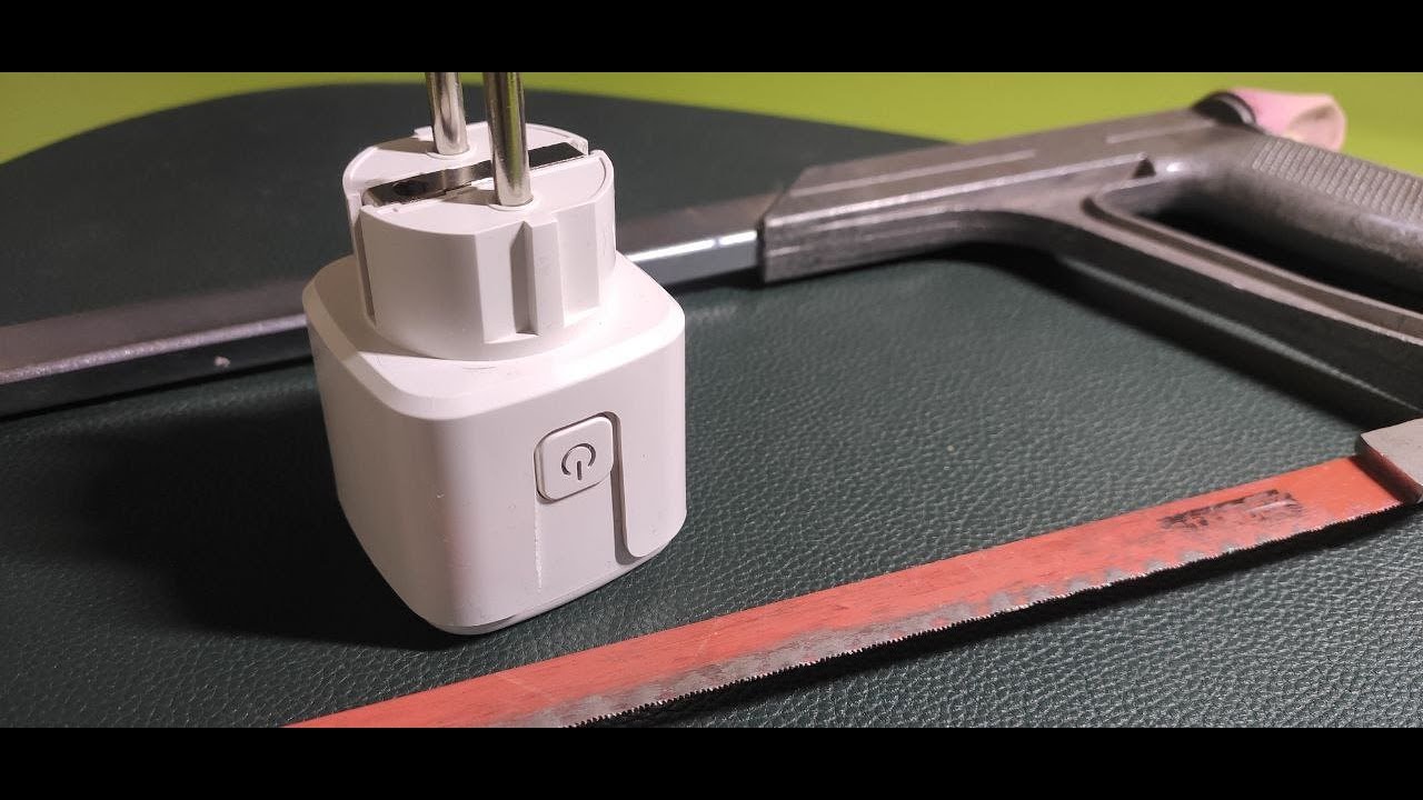

Ik heb ze niet direct in gebruik genomen na aflevering. Heb er zojuist een open gezaagd maar zie niet direct een bepaalde component die de oorzaak zou kunnen zijn (wel roet).

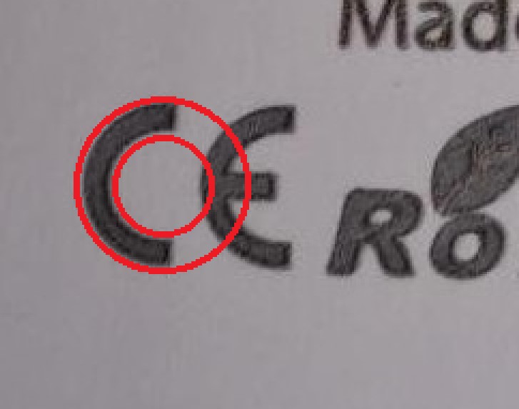

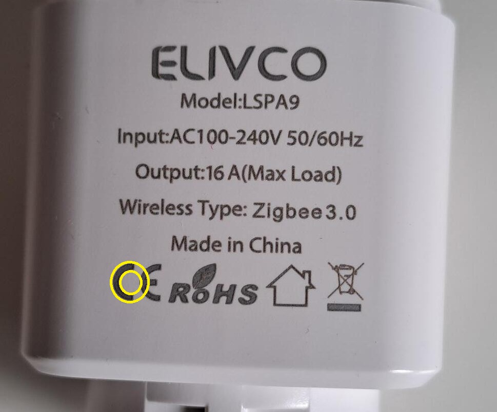

C E marking is Vals de ruimte tussen de c en e is te weinig, dus gewoon oplichter snel dispuut starten bij AliExpress en geld terug vragen.
Knap dat je dat ziet, m.i is het een zaak van pixels
 en dat kan in de marge van de kwaliteit van de foto of opdruk zitten.

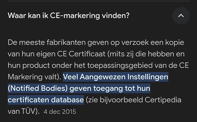

Belangrijker lijkt me of de fabrikant een ce certification heeft gedaan voor dit product.
Dus dan is het op (laten) vragen de oplossing.
(Ja ook in de circles die ik snel tekende kan een kleine afwijking zitten)

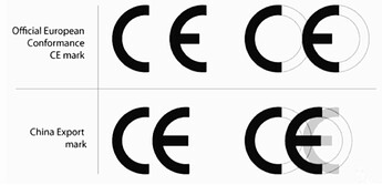

C E met tussen ruimte staat voor “China Export”
Dat ligt er aan hoe veel rumte, zie link hierboven Waarschuwing voor Tuya powerplug Zigbee 3.0 - #3 by Dijker
Meestal zijn de met weinig tussenruimte juist de verkeerde.

Maar zoals de gele circel is doorgetekend in jouw voorbeeld is ook te zien dat de
C E markering niet zou kloppen.
De gele binnen circel komt te ver naar rechts uit.
Maar het kan ook aan de foto liggen natuurlijk.
Toch nog even een circel getekend in de Elvico en in een Shelly apparaat.
Kan er iets naast zitten maar verschil is wel duidelijk te zien.
