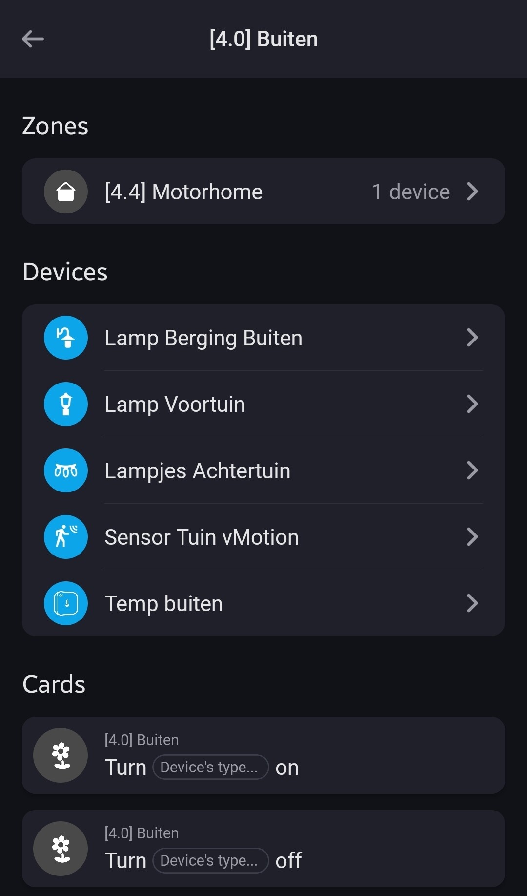

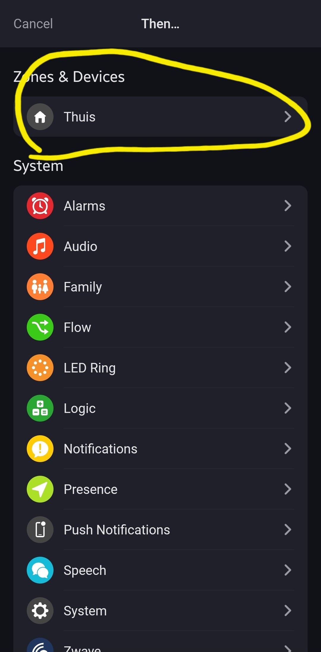

In de flow editor, navigeer naar de zone waar in je de lamp hebt geplaatst. Daar vind je beschikbare flowkaartjes.
Dit werkt voor alle apparaten, en werkt als enige manier voor apparaten die niet via een app zijn geïnstalleerd, zoals Matter en Homey generieke zigbee/z-wave.

Ik probeerde uit te leggen dat je flowkaartjes voor een app-loze Matter lamp daar niet gaat vinden;
De truuk is om naar de zone navigeren, ik laat even wat screenshots zien:
Alternatief:
Als je advanced flow gebruikt, kun je het zoekveld bovenin gebruiken
