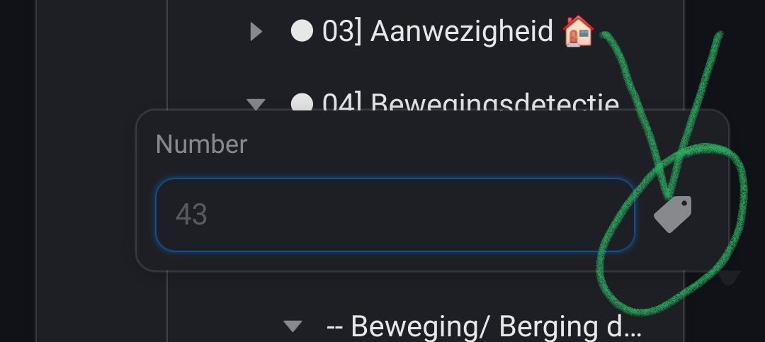

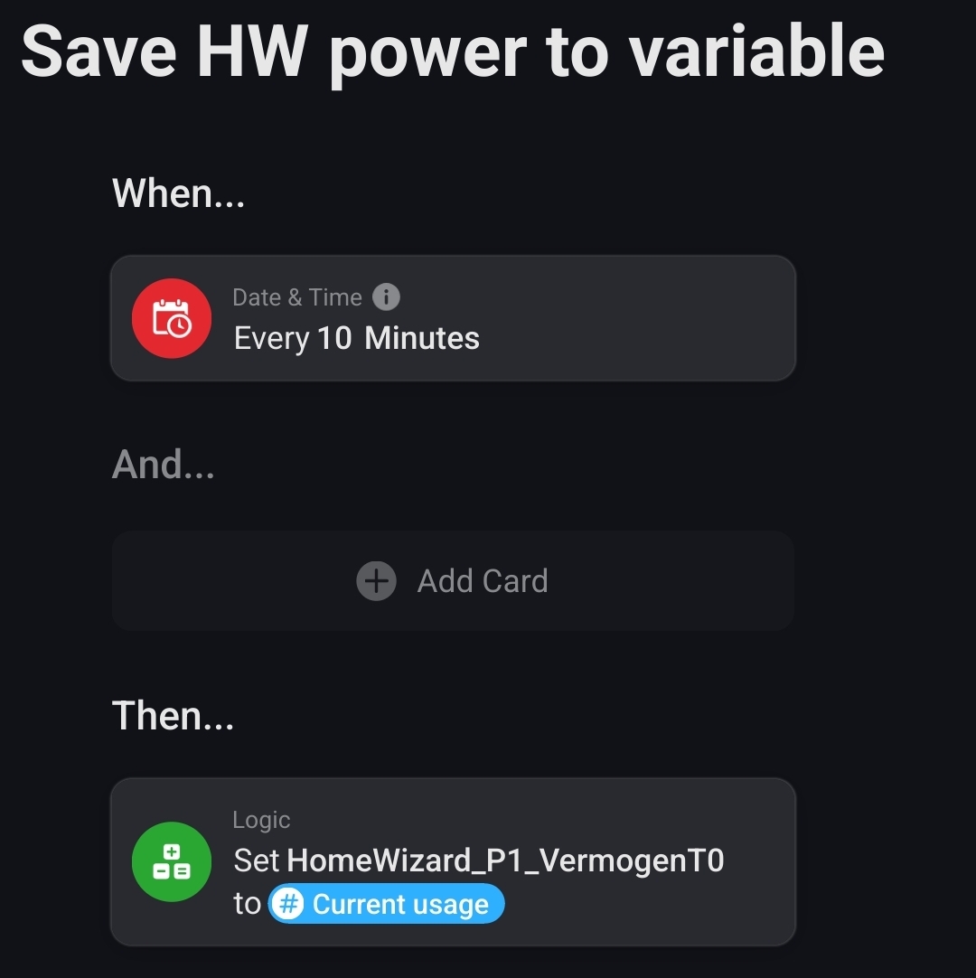

Je zoekt dus een standaard DAN kaartje zoals dit?
Daar hoef je niets voor te installeren,
zo vind je ze onder Advanced Flows

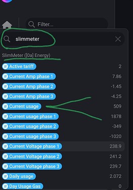

De tag vind je onder de naam van de Homewizard, bij mij “Slimmeter” genaamd;
gebruik het filterveld bovenin de keuzelijst nadat je op het tag-icoontje hebt getikt:

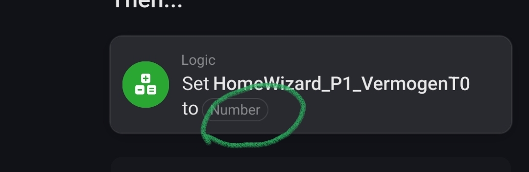

Nu ik jullie beide voorbeelden lees denk ik dat ik het foutief lees.
Ik lees “Set HomeWizard_P1_VermogenT0 to #Vermogen"
als
ik verplaats de waarde van HomeWizard_P1_VermogenT0 naar #Vermogen.
Maar
Ik moet het dus “omgekeerd” lezen van rechts naar links..
