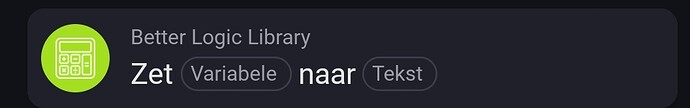

Zowel standaard logic als BLL heeft gewoon flowkaarten om tekst als variabelen op te slaan.

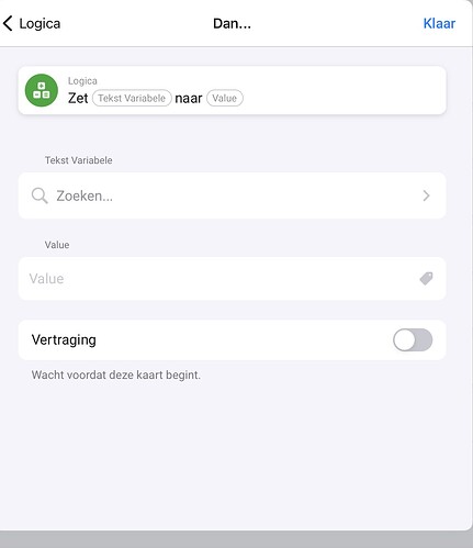

Je kunt hiermee een variabelen vullen met tekst:
Hiermee komt een tag beschikbaar die heet NewTextVar waarin de waarde uit TextTag staat (TextTag zou de Volgende Event Title tag moeten zijn.

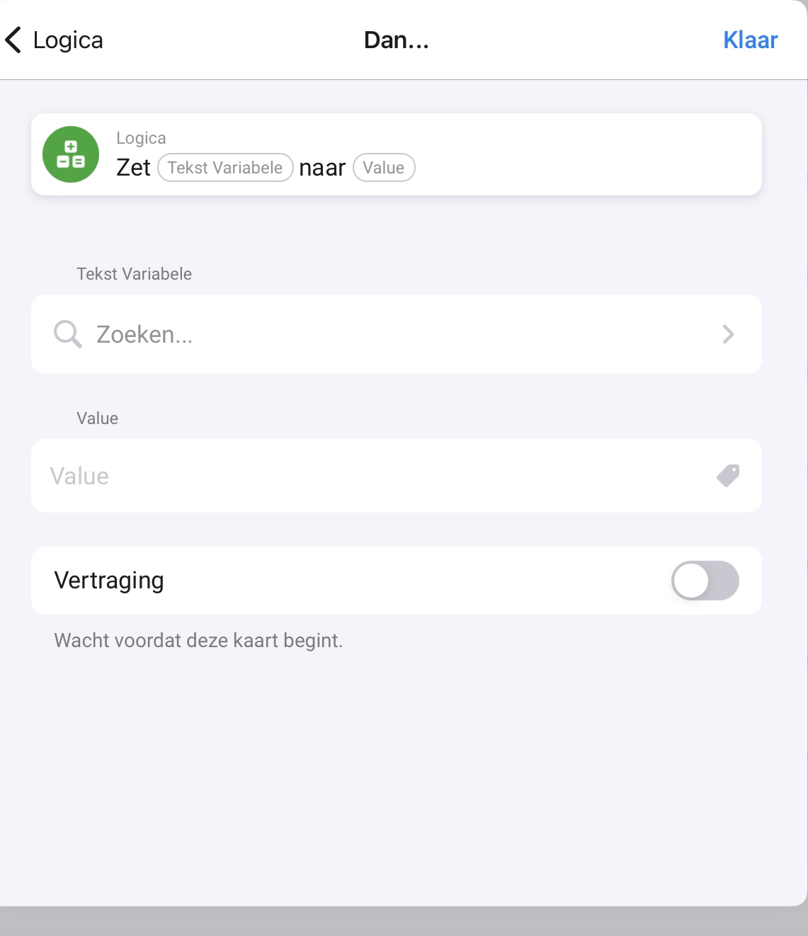

Ik kreeg dat met een logica kaartje ook voor elkaar, maar vandaag niet meer. Ik kan alleen maar tags/variabelen opzoeken, maar geen nieuwe naam meer intypen. Ik had beter moeten documenteren hoe ik dat toen gedaan heb :wink:

Mij lukt het niet meer. Gebruik ik dan toch het verkeerde kaartje.
@Rmb Dit is de standaard Logic kaart (niet BLL).
Om een variabelen te selecteren moet je die eerst zelf met de hand aanmaken in de Homey App of Web App.
(Eén van de voordelen van BLL, je maakt de variabelen kn de flowkaart zelf, die hoef je niet vooraf te definiëren)
Aha, Dan heb ik dat gedaan, maar was ik het al weer vergeten. Aanmaken zit bij de tab Meer en dan Variabelen.Ik wordt oud :innocent:
