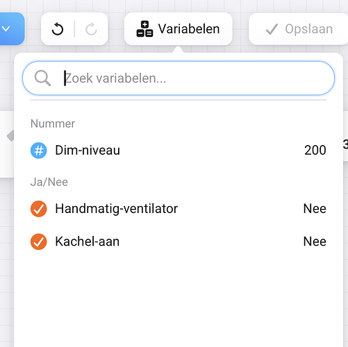

Een vraag over variabelen. Ik heb een Advanced flow gemaakt voor het uitvragen van de temperatuur van een temperatuur sensor.
Ik kies als startpunt in de flow: Als de temperatuur verandert.
Temperatuur is een variabele van deze sensor.
Verderop in de flow vraag ik met een Logica commando: is de #temperatuur meer dan 23.5.
Ik heb nu 2 vragen:
Boven in het scherm kan ik variabelen indrukken en zie ik: ā€œeerste afbeeldingā€
(1) Mag ik verwachten dat hier de variabel #temperatuur tussen staat?
In het Logica commando kan ik nu een variabele kiezen
(2) Waarom staat er geen waarde voor temperatuur in dit overzicht?
De waarde van de sensor is 22.1
Nope, het is een Tag, geen variabele en staat dus niet tussen de variabelen..

Dankjewel, heb de begrippen Tags en variabele door elkaar gehaald.
