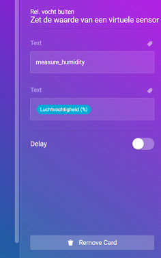

Maak een virtuele sensor aan kies apparaat.
geef de sensor een naam in dit voorbeeld rel.vocht badkamer
kies het icoon en klik op sensor.
Flow:
rel_vocht
Als het goed is vind je de waardes van je sensor in de variabelen lijst wanneer je deze aanklikt op je kaartje.
sensor
Ga naar de app en voeg de gemaakte sensor toe aan je favoriete apparaten en klaar.
let wel op de capabilities naam in het kaarje ( zelf invullen) in dit voorbeeld dus measure_humidity
bij temperatuur measure_temperature etc etc meer voorbeelden van capabilities kun je vinden in je homey developer.

Dit had ik gemaakt:
https://homey.app/f/LbdJd1
Maar ik krijg er geen waardes in:
Ria, kleine letters gebruiken, dus measure_co2, geen hoofdletters gebruiken. Ik zie net dat het werkt.

Heb dat later ook verbeterd, maar dat lost niets op.
Heb er nu een met temperatuur gemaakt en dat werkt wel :clap::clap:
Ik heb als temperatuur verandert vervangen voor als deze flow start.
Worden de waardes dan wel geüpdatet?

als jij op het kaartje klikt van de virtuele sensor dan gaat de lijst van variabelen open daar zie je als het goed is jou CO2 sensor staan, staat daar wel een waarde achter, dit moet wel het geval zijn.
Dat dacht ik wel.
Ik schakel op deze manier mijn zonneschermen en rolluiken ook, dmv het weer van weerlive.nl te gebruiken als virtuele sensor, werkt ook super.
Ik krijg nu waardes. Blijkt dat de app in Homey voor Netatmo maar eens in het kwartier update. Allemaal hartelijk dank voor jullie hulp.
