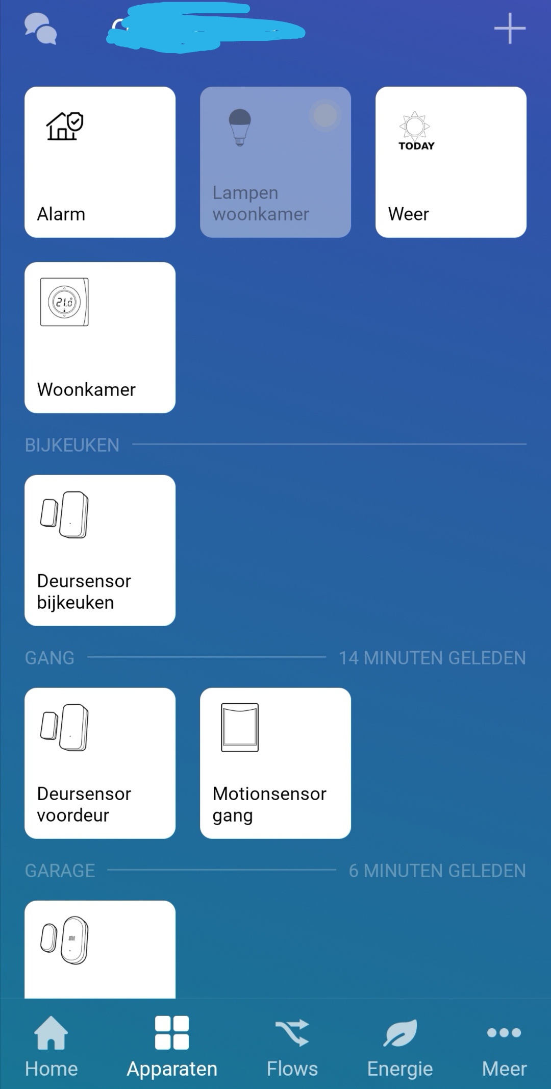

Ik weet precies wat je bedoelt… Ik zou graag ook waardes in de app op de knoppen willen zien.
