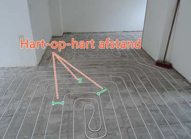

Kijken of je leidingen in de vloer op 10cm HoH liggen.
chrome_2020-05-22_18-45-07
Bijverwarming ligt meestal verder uit elkaar en kan dus niet als hoofdverwarming gebruikt worden.
Dus “je vloerverwarming als hoofdverwarming laten draaien” kan alleen maar als het ook als hoofdverwarming aangelegd is. Andere optie is je vloer er uit hakken en de slangen van je vloerverwarming aanleggen als hoofdverwarming.

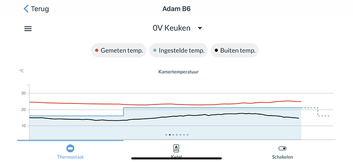

Mijn oplossing: Plugwise. Werkt echt super. Ik heb beneden twee zones vloerverwarming, keuken en wooonkamer, en op de verdiepingen in totaal vijf kamers met radiatoren waarop slimme thermostaatkranen zitten. Mijn werkkamer kan ik nu met mijn iPhone simpel even wat warmer zetten, ook als de woonkamer op temperatuur is. De modulerende ketel (Remeha) slaat gewoon even aan en de werkkamer warmt op, de woonkamer niet. De Remeha thermostaat werkt nu als een van de temperatuurvoelers in het systeem.
Je kunt dit alles bedienen met Homey, maar de Plugwise schema’s zijn ook prima. Met Homey kun je het systeem altijd tijdelijk overrulen.
De temperatuur in de woonkamer en keuken is redelijk constant en wordt vooral beïnvloed door de zoninstraling:
