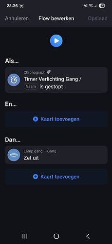

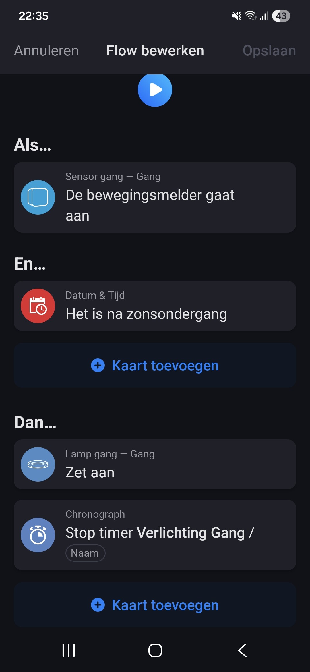

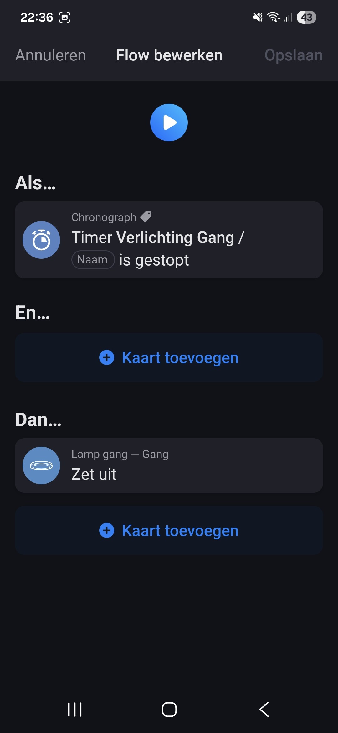

Kan iemand me uitleggen wat niet goed is aan onderstaande 3 flows? Het doel van de flows is om de verlichting in de gang te schakelen op basis van beweging en als het donker is.
Het aan- en uitschakelen van de lamp heeft altijd gewerkt, totdat ik bedacht dat ik een timer wilde toevoegen. Het wilt namelijk nog al eens gebeuren dat het licht uit gaat als iemand lang in de gang bezig is.
Momenteel gaat het licht wel aan, maar gaat de lamp niet uit. Ik verwacht dus dat ik iets verkeerd heb gedaan met de timer. Dit is echter ook de eerste keer dat ik een dergelijke timer gebruik
Bedankt alvast!
Laatste flow moet met ‘Timer is afgelopen’ starten
Dit is de flow die je wil maken denk ik?
(Dit zijn eigenlijk gewoon 3 standaard flows van links naar rechts gezien)
Bedankt, dit was inderdaad de oorzaak van het probleem!
Graag gedaan, Sander. Timer Stop is weer iets anders dan dat de timer helemaal is afgelopen. En dan heb je ook nog Timer pauze :wink:
