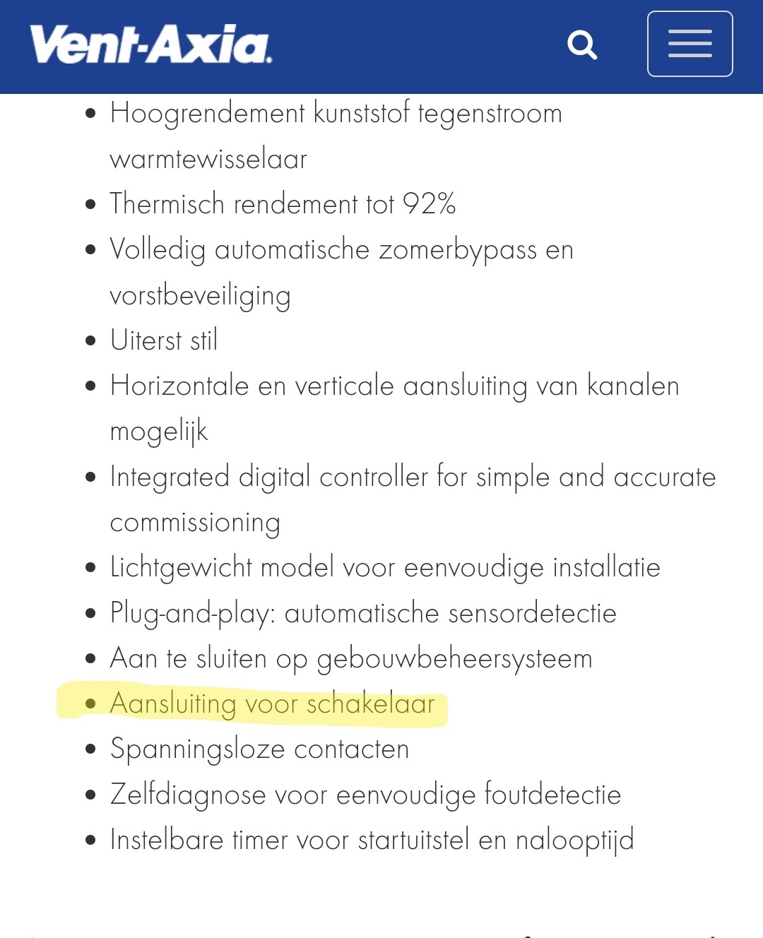

Ik heb een vent-axia kinetic plus ventilatiesysteem, en volgens de manual kan je een “spanningsloos contact voor sensorsignaal” aansturen. Dit dient dan om de boost modus even aan te leggen. Is dit dan een droogcontact? Ik was aan het zoeken naar iets op zigbee liefst waarmee ik dat contact kan aansturen, maar ik vind eerder schakelmodules om lichten aan te sturen. Zijn er suggesties?

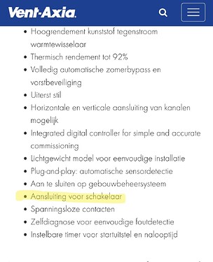

Ik denk dat jij de unit wil aansturen via de schakelaar aansluiting:
Ik kan echter nergens vinden welke spanning je dan schakelt, en waar de externe schakelaar aan moet voldoen. Dat kun je het best even checken bij de verkoper.
Het zal hoogstwaarschijnlijk wel een potentiaalvrij contact moeten zijn;

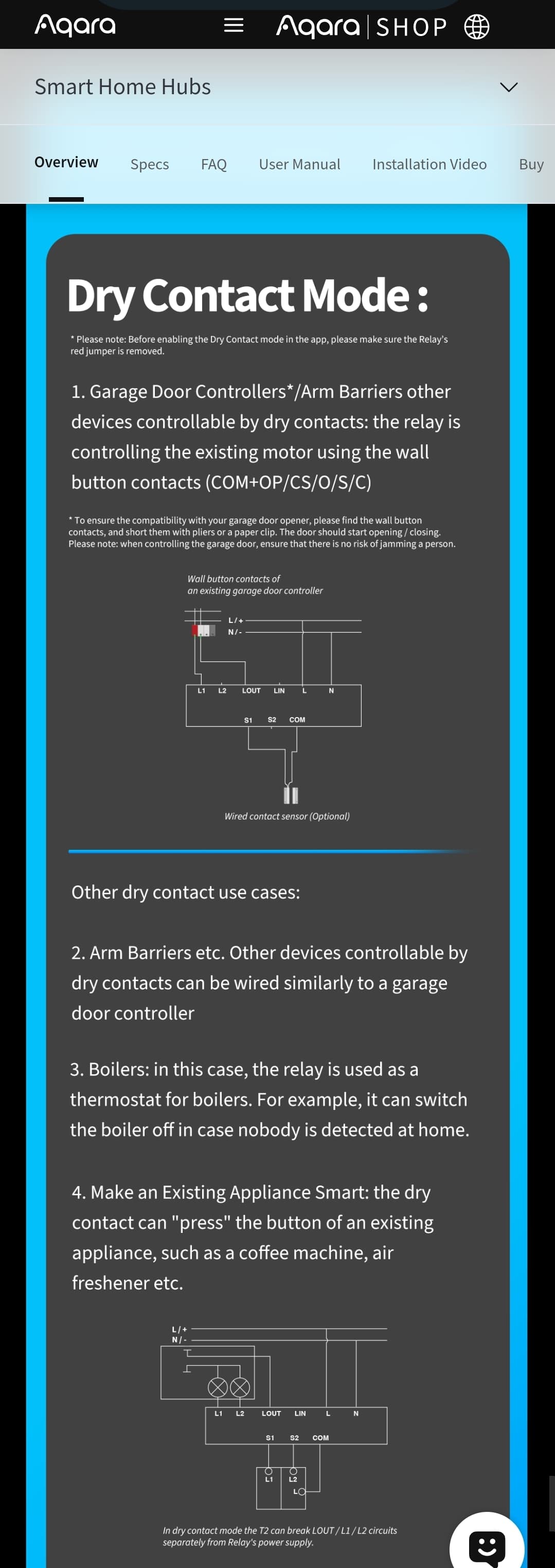

De schakelmodules om lichten aan te sturen, die jij opnoemde, schakelen gewoonlijk gewoon de 230V voedingsspanning door en dan niet geschikt.
Deze bijvoorbeeld werkt met Homey, Aqara T2 Dual relay
