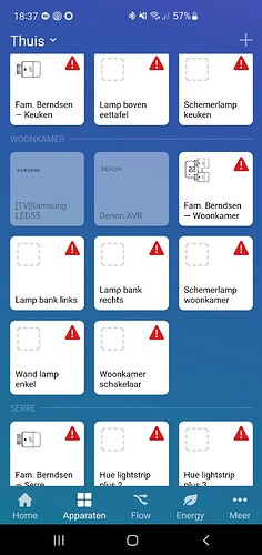

Hallo, ineens alleen maar rode driehoekjes. Hie kan dit?
Ik denk dat er een App gestopt is. Kijk daar eens.
Hue is naar herstart weer goed.
