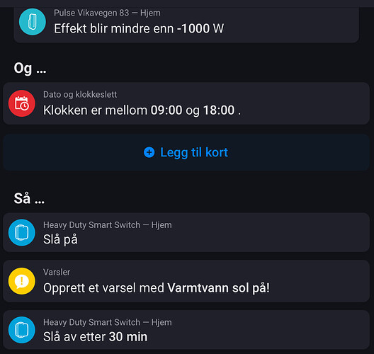

I tillegg ønsker jeg å slå på tanken feks en halvtime nå og da på dagtid når jeg har overskudd på solstrøm. Feks starte den når Tibber pulse går i -1000W. Jeg sliter litt med logikken og timeren til dette.

Jeg har bare gjort det veldig enkelt også. Slår på 30 min når solen gir endel strøm. I tillegg starter den når strømmen er billigst på dagen. Ellers varmer jeg opp alt varmtvann mellom kl. 10 og 06 når nettleien er billigst.

Har fått til regulering av min 300L 3Kw VVB. Måtte bruke SSR rele (https://no.rs-online.com/web/p/solid-state-relays/1450603) og en 0-10 v giver Plejd - EXT-01.
Knappa sammen en flow, og det ser ut til å virke tilfredstillende.
