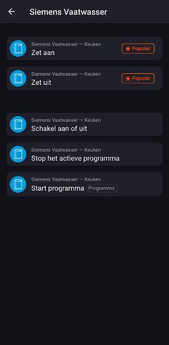

Yep, ik heb een Siemens (=Bosch) vaatwasser en dat werk.
In ieder geval Siemens… zie foto
Je moet zo nu en dan wel home Connect activeren op het apparaat zelf. Dat blijft niet oneindig aan staan.
Siemens home connect werkt… met de app en ook via ifttt

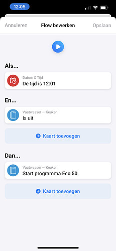

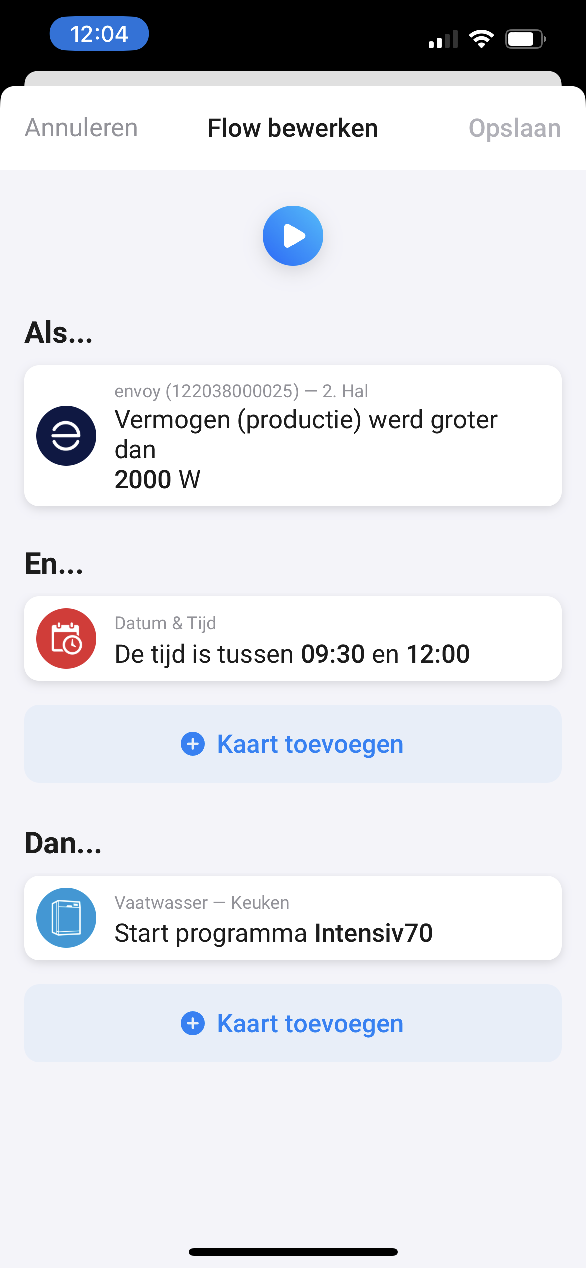

Ik heb een Siemens gekocht en laat hem starten via een flow als er voldoende productie is van de zonnepanelen. Als dat niet het geval is dan
wordt de vaatwasser op een vast tijdstip gestart.
Ziet er prima uit deze flow.
Echter als de zon nu over 15 min weg is gaat de vaatwasser gewoon door. Er namelijk maar 1 piek van 2000 watt te zijn en dan gaat die al aan.
Ik zou gebruik maken van de app Solcast om hier een voorspelling van de hoeveelheid zon mee op te halen zodat je een betere voorspelling kan doen.
Je eerste flow start dus niet als vermogen van zonnepanelen al voor 9:30 boven de 2000W is (en blijft). Als dat geen probleem is, zo bedoeld is, of nooit voorkomt dan kun je dit zo doen. Een andere oplossing is om als trigger (“Als”) kaart het veranderen van vermogen van zonnepanelen te gebruiken en als conditie (“En”) kaart de controle op vermogen > 2000 (dmv logic kaart) toe te voegen.
Bedankt voor de reactie. Ga ik proberen.

beetje late reactie, maar zo werkt het perfect al de hele periode.
Nu met een dynamisch energiecontract.
