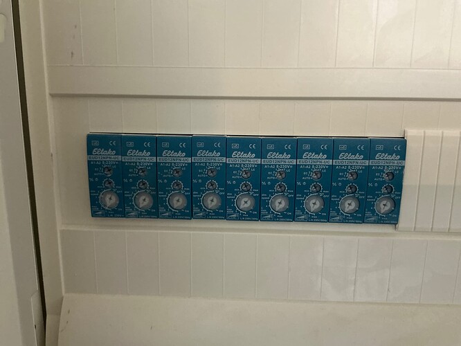

Habe auch den Shelly Dimmer bestellt, den hab ich aber leider nicht zum laufen gebracht.
In dem Zimmer gibt es 3 Lichtschalter, ich denke da ist das Problem und ich weiß nicht sicher wie ich das lösen kann. Evtl. kann mir da jemand helfen.

Im Grunde handelt es sich dann ja um eine s.g. Kreuzschaltung. Für “normale” Lampen ohne Dimmfunktion sollte das kein Problem sein. Aber ob man das auch mit einem Dimmer realisieren kann, weiß ich ehrlich gesagt nicht.

Zum Thema Lichtschalter mit Dimmfunktion:
Das ist der erste Lichtschalter an der Türe.
Ein normaler Schalter mit AN/AUS als Kippschalter und wenn man den länger drückt wird das Licht hell/dunkel.
Ich hab hier 3 Leitungen und hinten in der Dose ist noch ein N-Kabel in einer Wago-Klemme.
Hab es auf verschiedene Wege angeschlossen und wenn ich in Shelly auf AN/AUS gehe, ist das einzige was passiert ist, dass das Licht mal schwächer oder heller wird.
Im Grunde müssen die anderen 2 Schalter nicht funktionieren, es reicht wenn dieser Schalter betätigt werden kann + eben über SmartHome steuerbar.

:thinking: So eine Schaltung mit dem Dimmen ist mir ehrlich gesagt auch nicht bekannt. Da muss doch dazwischen noch irgend ein Gerät sitzen, dass das Dimmen veranlasst. Wenn du dieses Gerät überbrücken kannst und dein Lichtschalter ganz normal ohne die Dimmfunktion ist, funktioniert auch der Shelly, der das Dimmen ja übernimmt. Vielleicht solltest du einem Elektriker dein Problem schildern.
……was passiert, wenn du nur eines der beiden schwarzen Kabel an den Schalter anschließt ? Ich würde das mal mit beiden Kabel im Wechsel versuchen, ob dann das Dimmen noch funktioniert.
Das war mir nicht bekannt, dass das dimmen der Shelly übernimmt.
In der kompletten Wohnung sind bereits Deckenspots verbaut und die lassen sich alle dimmen.
Habe auch ein Zettel gefunden, dort ist der bereits verbaute Dimmer beschrieben + es gibt eine Steuereinheit im Sicherungskasten.
Vielleicht solltest Du den Shelly Support mal kontaktieren oder im offiziellen Shelly Forum nachfragen, ob eine solche Schaltung überhaupt möglich ist.

Okay, das sind ja ganz andere Voraussetzungen. Eventuell wäre das dann mit einem Shelly Pro Dimmer 1PM machbar:
Bitte informiere Dich aber vorher noch selbst, ob es damit funktioniert!
Ich glaube dann brauchst du sowas hier. Das muss aber ein Elektriker einbauen !
Okay, vielen dank für den Input, da werde ich vielleicht doch mal im Shelly-Forum nochmal nachfragen.
Verstehe ich das falsch, aber theoretisch kann ich über den ja dann nur dimmen und brauche für Ein/Aus nochmal ein extra Shelly am Lichtschalter?
Oder wird das Licht von dort auch direkt angesteuert und ich kann unabhängig vom Wandschlater Aus/An schalten und Dimmer?
Ja du kannst nur dimmen, aber 0% ist aus und 100% ist volle Helligkeit.
Ja, das Licht wird direkt angesteuert und ist unabhängig vom Wandschalter. Der Wandschalter teilt dem Shelly ein oder aus mit. Somit kann der Wandschalter und Homey schalten. Das Dimmen erfolgt nur noch per Homey bzw. Shelly.
