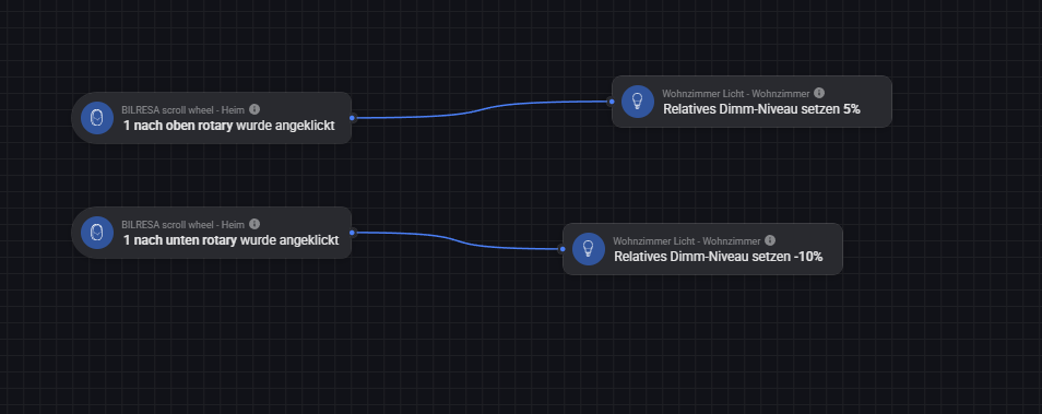

ich habe gestern 10 Mygbett und eine Fernbedienung Bilresa ins System eingebunden. Bis auf einen Fenstersensor, muss mal schauen was ich damit mache, wurden alle direkt im Homey integriert. Auch bei dem Bilresa ging es ohne Probleme. Was ich hier leider nicht schaffe ist, dass Scrollrad für das Dimmen oder ähnlichen zu nutzen.

Ich habe mir heute auch einen Bilresa und ein Türkontakt zum testen gekauft.
Bei mir funktioniert das Dimmen.

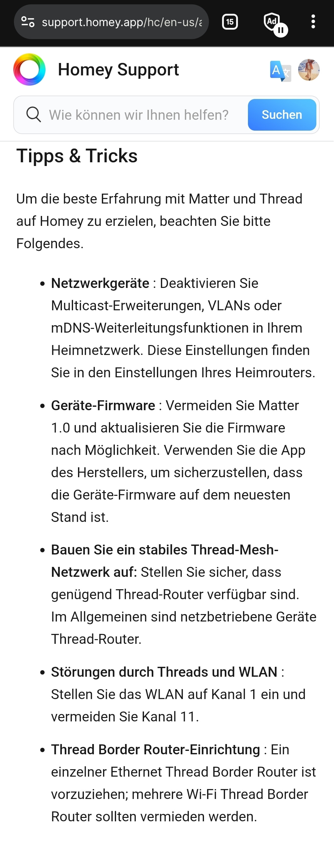

@ alle
Diese (Ikea) Thread Information möchte ich euch nicht vorenthalten:
(In den meisten Browsern kannst du es übersetzen lassen).
