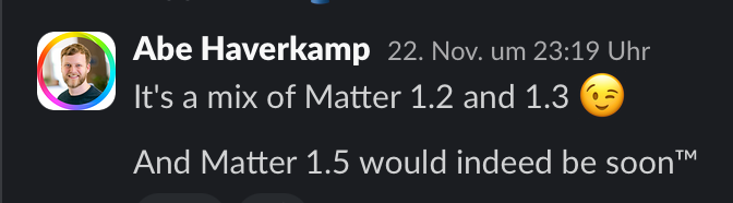

Welche Matter Version aktuell vom Homey unterstützt wird, ist in der Tat nicht eindeutig. Lt. Aussage eines Mitarbeiters von Athom auf Slack ist es ein Mix aus Matter v1.2 + v1.3:
(Quelle)
