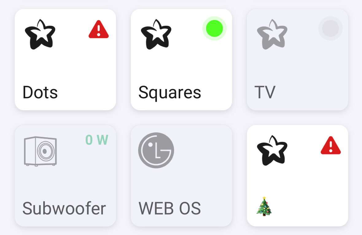

Ik heb een aantal Twinkly lampjes. Af en toe gaat één of meerdere niet aan of uit.
In de Homey app staat er dan een ! bij het pictogram.
In de Twinkly app werkt het wel. Dus heb ik de verbinding, in de router, vernieuwd. En weer opgelost.
Wat kan het zijn en/of zijn er Homey’s dit ook ervaren?

Kerst 2025 nu. Mijn Twinkly’s werken niet meer met Homey. Ze hebben een vast ip-adres in de Fritz!box. WPA 2 + 3 ingesteld. Ze doen het gewoon via de Twinkly app. Maar de Homey-Twinkly-app denkt dat ze niet verbonden zijn. Hetzelfde probleem. Iemand misschien nog een andere oorzaak gevonden?

Ondertussen beide Twinkly’s vanuit de instellingen in de Twinkly app opnieuw met wifi laten verbinden (ook al was die verbinding er al) en bij één van de twee lijkt het te helpen: de kerstboom ziet Homey nu gelukkig wel. En de andere dus niet: wonderlijk.
UPDATE: de dots doet het nu ook, nadat ik hem opnieuw aan Homey heb toegevoegd. Volgorde is dus belangrijk. Aldus werkt het bij mij (op dit moment althans):
