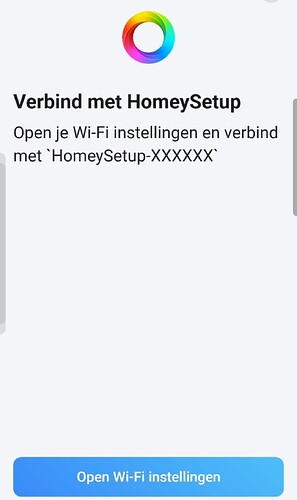

  • In de App, Homey Toevoegen.
  • Kies Homey Pro 2016-2019
  • Verbind met HomeySetup-XXXXXX
  • Open Wi-Fi instellingen en verbind met HomeySetup-XXXXX

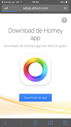

Dan hoef je namelijk niet naar https[://]setup.homey[.]com
Maarja, gebruik je een Android of een iPhone?

Ik sluit de app niet af. De nog actieve app wordt weer naar de voorgrond gehaald en gaat niet verder. Ik heb zowel op iOS als op Android een poging gedaan. Op Android blijft de browser hangen op de betreffende url en komt niet eens verder. Dus loopt het al eerder spaak.
Zodra de app naar de voorgrond wordt gehaald staat er de melding Homey is offline. Schakel je om naar WiFi met internet connectie dan komt de Homey app in de Home tab terug en gaat niet verder met het toevoegen van een tweede Homey.
Welke app versie gebruik jij eigenlijk? “Bezoek setup.homey.com” is best al oud namelijk, en is al een tijd niet meer nodig. Het lijkt me sterk dat die aanwijzing nog gebruikt wordt in recente app versies.

De omleiding naar setup.homey.com zit er nog steeds in, ook in de testflight versie.

Het is onmogelijk om een oude Homey Pro 2019 toe te voegen. Telkens eindig je op de App download pagina. Bizar slecht hoe dit is opgezet.

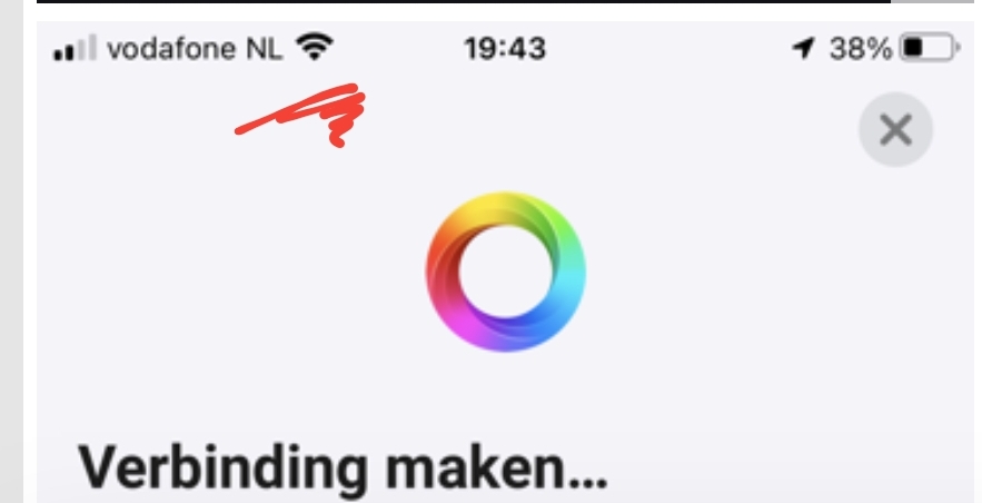

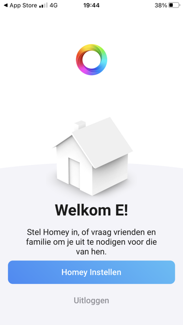

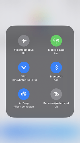

Er schoot me vandaag wel iets te binnen over wifi verbindingen zonder internet toegang, zoals de Homeysetup-xxxx
Je moet dan éénmalig expliciet toestaan dat je het prima vind dat er geen internet toegang is, anders pakt je telefoon voordat je het weet automagisch een wifi verbinding mét internet toegang, óf schakelt over op je 4G dataverbinding…
En sja, dán gaat de setup de mist in!
Ik zie het ook in je screenshots, bij jou lijkt ie op 4G verder te gaan!

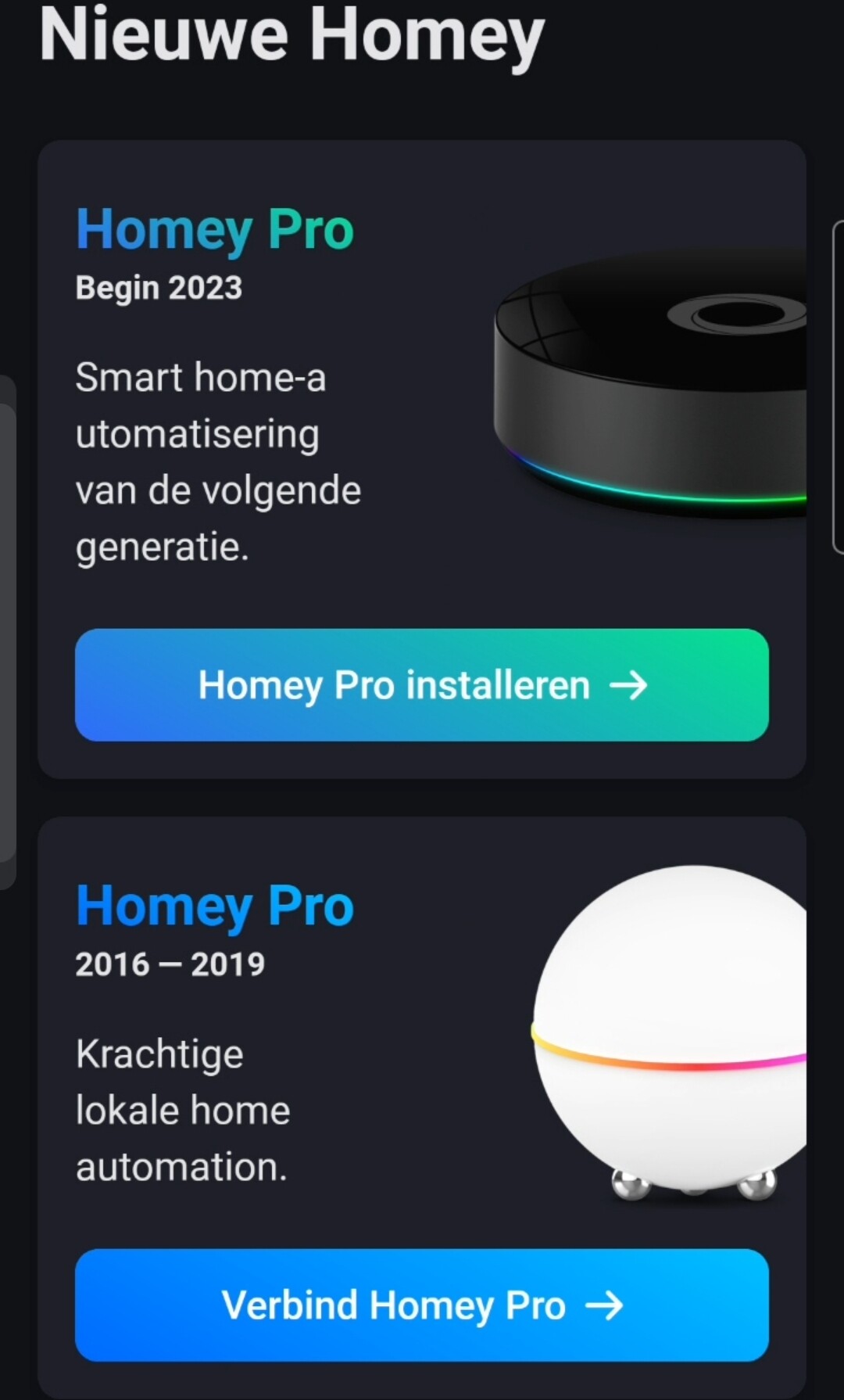

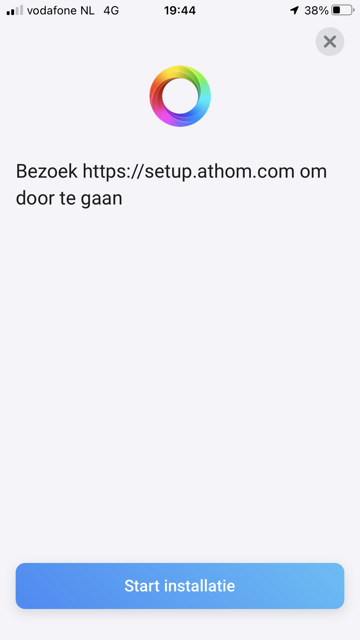

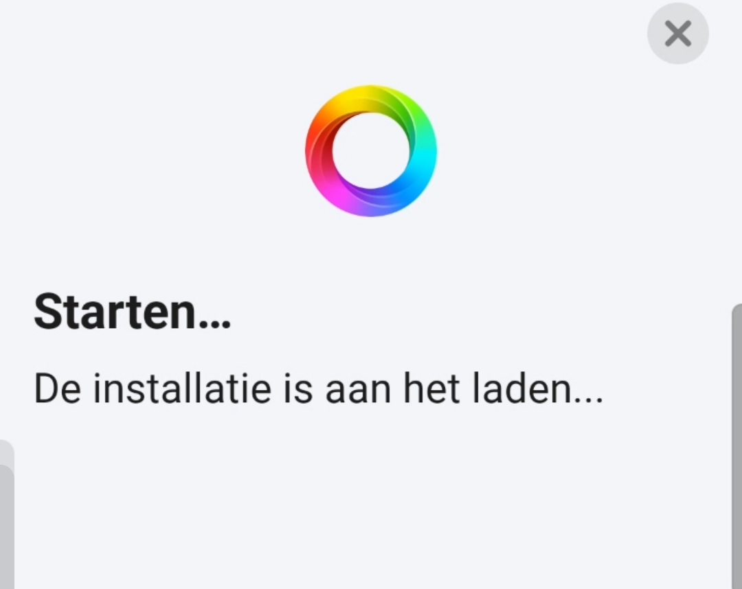

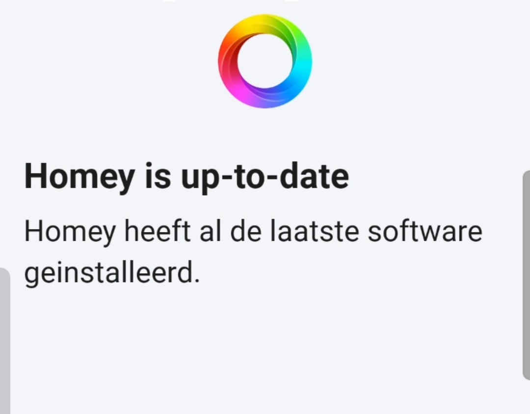

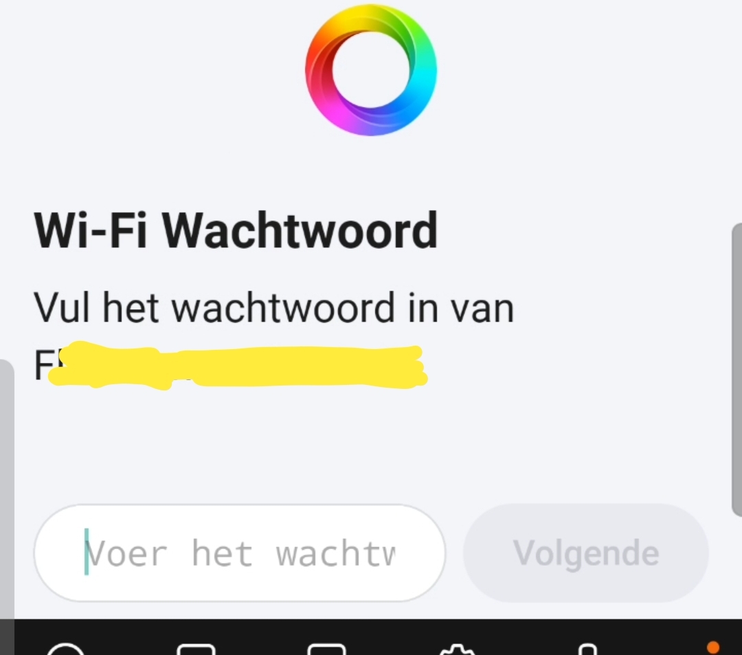

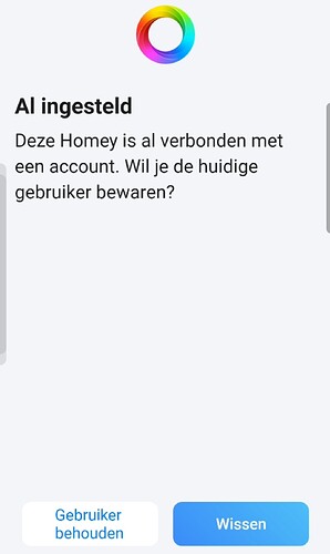

Ter vergelijk, hier nog even mijn setup procedure in screenshots:
