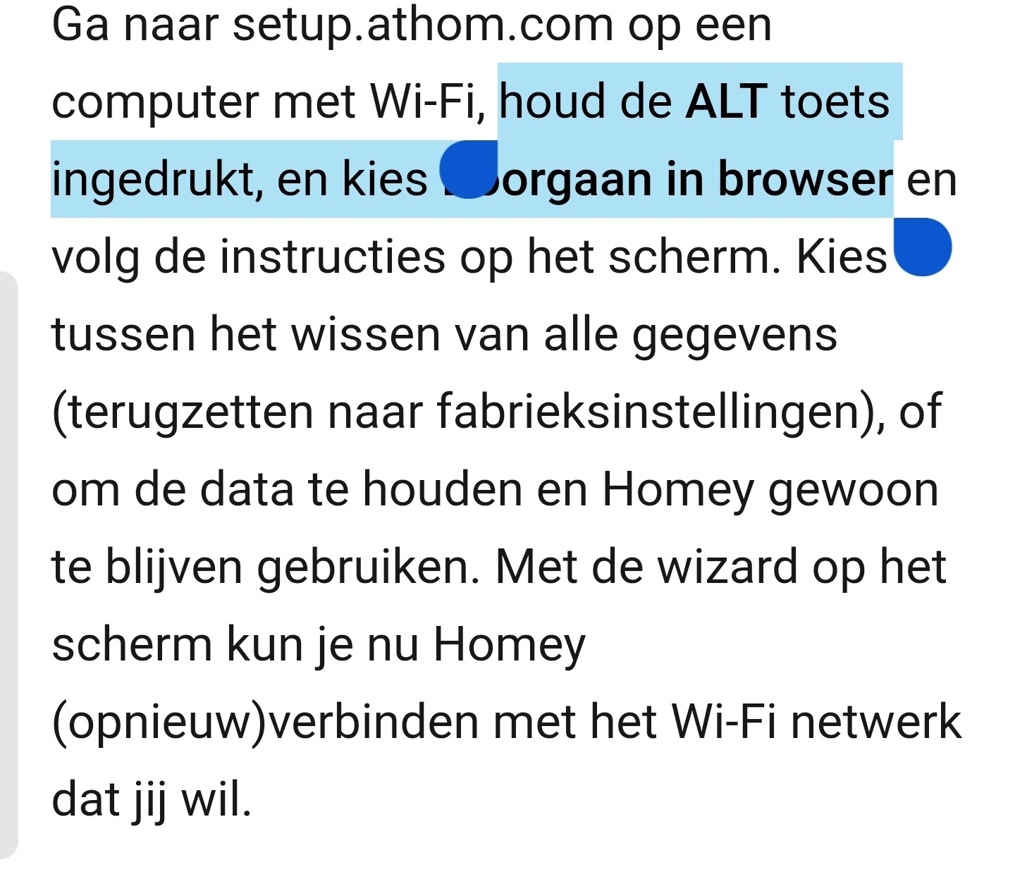

Dus dit werkt niet?
Bron
Hey Peter,
Nee want uiteindelijk verwijst hij dan weer naar de App.
1: Open setup.athom.com op computer (met ALT)
2: Ik krijg wel weer dezelfde melding “Error: unknown_error” in Java pop-up, kan alleen op “OK” drukken
3: Ik moet een taal selecteren “verder”
4: Hierna krijg ik de verwijzing dat ik de App moet downloaden
5: Kom ik weer terug op het punt dat ik met mijn mobiel moet verbinden en dan weer bij “stap 2” uitkom van het vorige bericht.
ALT maakt dus helaas geen verschil… want hij vraagt naar de App en die is er niet voor PC naar mijn weten?
Grt
Nee er is geen PC app. Heel vervelend dit. Unknown_error schiet ook niet op… support@athom.com is nu het enige dat ik nog weet. Stuur meteen een link naar dit topic mee :upside_down_face:
Support ticket aangemaakt met draadje :slight_smile:
Bedankt voor jullie hulp in ieder geval…
OK Opgelost.
De truuk is inderdaad om in FIREFOX de setup.athom.com te openen. Na het selecteren van taal aantal x alt indrukken, uiteindelijk verschijnt er dan een grijze knop waarmee je verder kan gaan.
Het is even lastig maar toch gelukt, na wifi code invoeren kan je ook weer op alt drukken (aantal x) komen de opties erbij te staan om de boel te herstellen.
