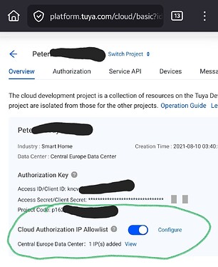

@smarthomesven Wel geblokkeerd, maar niet door Tuya
Hoi Roel,
Je hebt ooit zelf een “Cloud Authorisation IP Allowlist” ingesteld met een of meer IP adressen (echt, het staat standaard uitgeschakeld);
Deze moet je aanpassen als je een ander IP adres van je provider hebt gekregen!
Helaas geeft je provider daar geen bericht over.
Huidig IP adres check je met https://watismijnip.nl/
Je vind het op de 1e tab van je project:
Dit specifieke “probleem” krijg je op Home Assistant net zo goed :wink:
Het is gewoon het IP filter.
