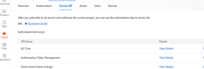

Hartelijk dank voor het meedenken! Echter ik heb onder Cloud GEEN my services?
Graag gedaan, Hans.
Service API heet het :crazy_face:
Klik op ‘View Details’ naast ‘IoT Core’
Nog even een schermafdruk
Ik krijg nu weer deze melding. Zie
schermafdruk
