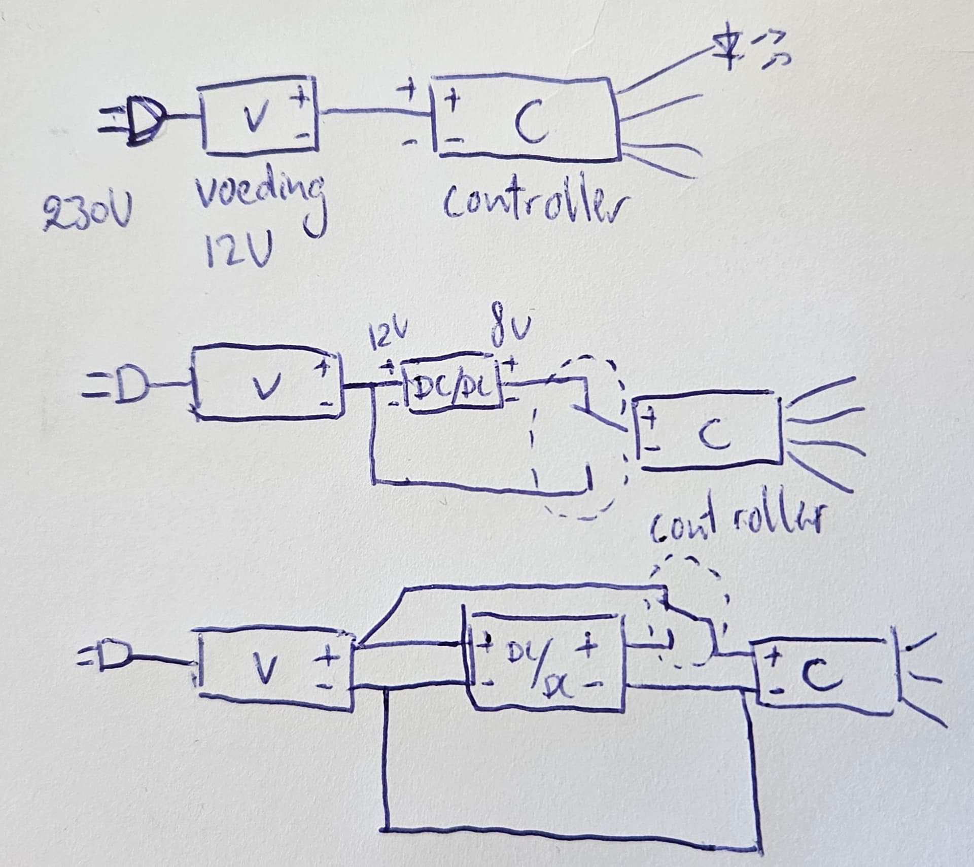

Een hele andere benadering heb ik gedaan
heb ook een trapverlichting - met een controller uit china. De normale voeding is 12 volt.
s avonds schakel ik dat met een “DC-DC - converter” om naar 8 volt - dan is het een stuk minder fel.
Dat omschakelen bestuur ik met een zigbee schakel-doosje die je voor van alles kan gebruiken; een relais uitgang. Het ingewikkeldste voor je als niet-elektro-persoon is misschien dat dat zigbee doosje alleen 230V kan schakelen. Dus die laat ik een 230V relais schakelen - en dat relais schakelt dan weer tussen de 12 volt en de 8 volt.
Interessant! De bewegingssensoren hangen achter de dimmer bij deze set. Wel benieuwd of het verlagen van het voltage impact heeft op de werking van die sensor.
En dan krijg je dus: WCD → Zigbee schakeldoos → 230V schakelrelais → DC-DC-converter → dimmer → verlichting&sensor.
Maar eens in gaan verdiepen wat ik daar dan nog meer bij moet hebben en hoe je dat aansluit
inderdaad - bij mij was 8 volt het minimum waarop de controller en sensoren nog goed werken. met die converter van het linkje is dat voltage super simpel in te stellen.

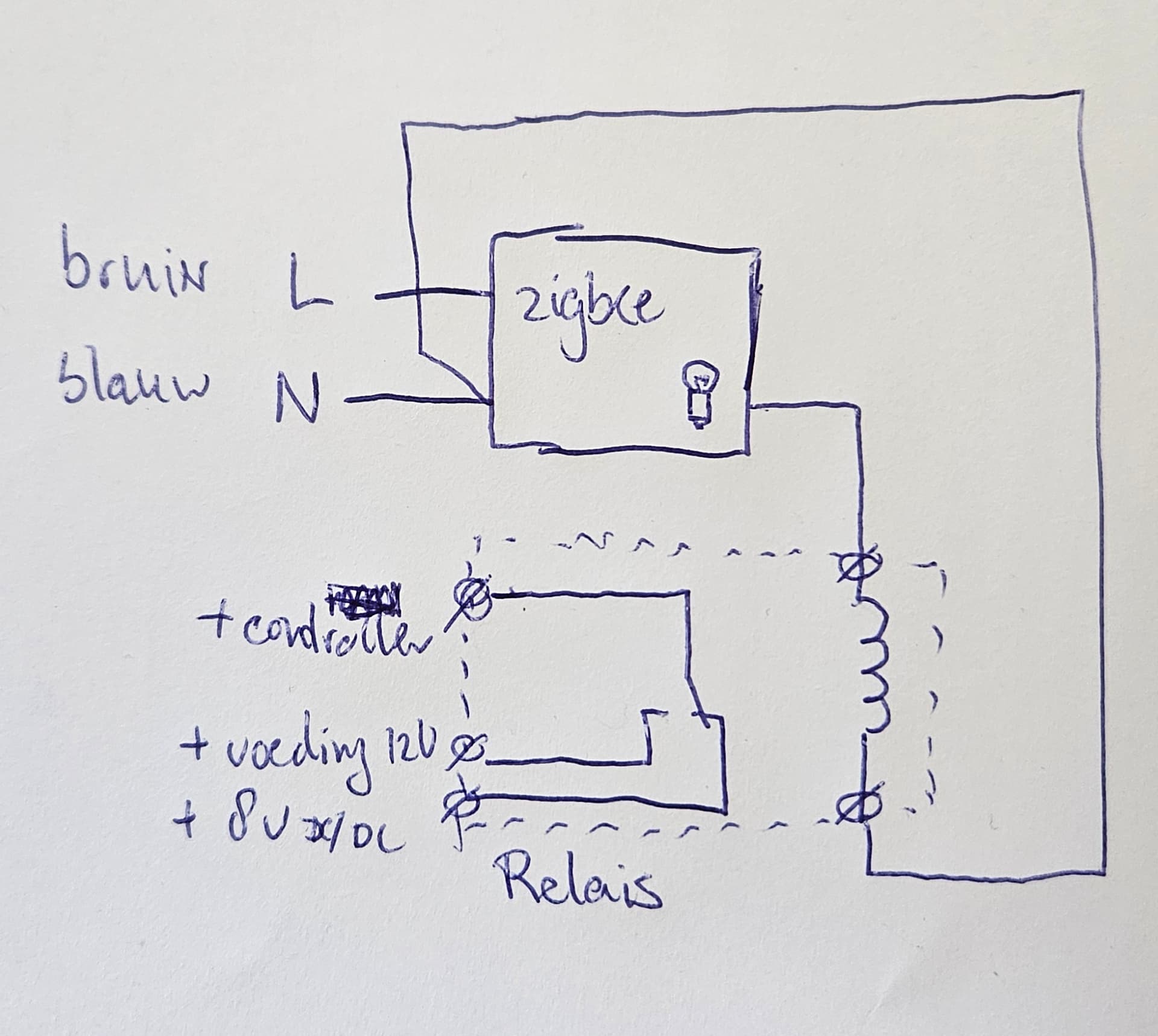

ik kan wel es een schema voor je tekenen.
Graag! Heeft geen haast, maar zou wel enorm helpen :slight_smile:
Dit is het algemene idee
Ik vond op alie ook een zigbee relais die “potentiaalvrij” schakelt. Dat wil zeggen dat de aansluitingen van de “schakelaar” in het relais niet met de netspanning verbonden zijn.
Of door exemplaar door homey ondersteund wordt weet ik niet.
https://a.aliexpress.com/_Ey7xdfj
Als je een zigbee relais gebruikt die wél aan de 230volt hangt, moet je er een extra relais tussen zetten (zoals ik het gedaan heb).
Let op dat de spoel van het relais dan 230v is en de schakelende kant 12volt/8 volt
Haha, ik moet eerlijk bekennen dat het een kleine 20 jaar geleden is dat ik zulke tekeningen heb moeten lezen. Ik ga eens even wat oude middelbare school kennis ophalen en kijken hoe ver ik kom. :wink:
Thanks!!
