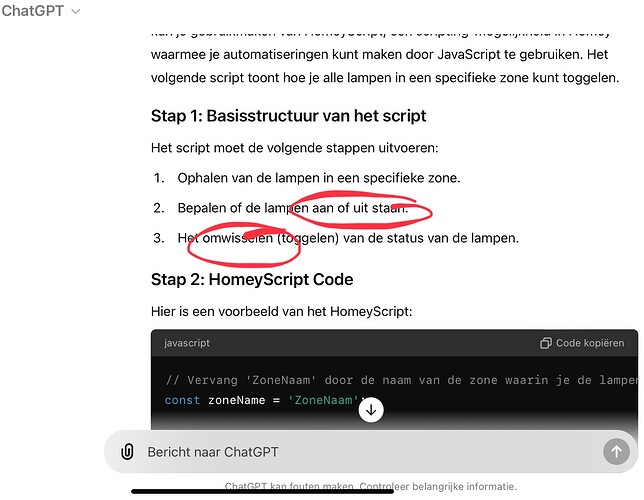

Ik heb geprobeerd met chatgpt
maar dit lukt niet, sommige lampen staan uit en worden dan niet geskipt en dan duurt het enorm lang om om het script te runnen en voor mijn gevoel skipt die lampen

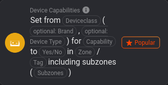

Ah, je bedoeld dat deze kaart ontbreekt?
Dat zou je volgens mij voor moeten dragen in de ideeënbus (posten in categorie "Ideeën en Suggesties”)
Of:
Je kunt aan Device Capabilities app maker Arie vragen of hij een kaart of optie wil/kan toevoegen, met ‘Toggle’ in plaats van enkel Ja of Nee voor capability Yes/No.
Dan kun je een gehele zone ‘togglen’

Dat is wat het HomeyScript doet, maar dat was kennelijk niet te bedoeling :sweat_smile:
Dat is ook wat de beschrijving van de script zegt: https://chatgpt.com/share/40410f3d-5608-418c-be11-75a6904bff42
Ja precies, als je aan ChatGPT vraagt “toggle de lampen in een zone” dat doe ie precies wat je vraagt.

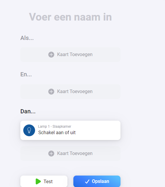

Ah, met togglen bedoel je ‘schakelen’.
In Homey taal is ‘togglen’ namelijk de status omdraaien: iets wat uitstaat aanzetten, en v.v.:
Screenshot from 2024-09-02 18-35-28
Dan heb je m.i. dus gewoon deze kaarten nodig, die ik al heb laten zien:
Screenshot from 2024-09-02 18-19-41
Deze zijn voor iedere zone beschikbaar.
Vervolgens kies je wat je aan of uit wil zetten:
afbeelding
Deze kaart zet bij mij dan alle lampen in de zone [1.1] Keuken aan.
MAAR
Dit gaat meestal goed tot maximaal 3 apparaten. Homey schakelt namelijk niet alles netjes vlak na elkaar aan/uit, maar tegelijk. Dan gaan er soms signalen verloren met onverwachte effecten.
Je zult voor zones met veel lampen toch lampgroepen moeten maken, dan kan met de Device Capabilities app, of de < Groep > app.
Deze schakelen alle apparaten in een groep wél vlak na elkaar aan/uit!
