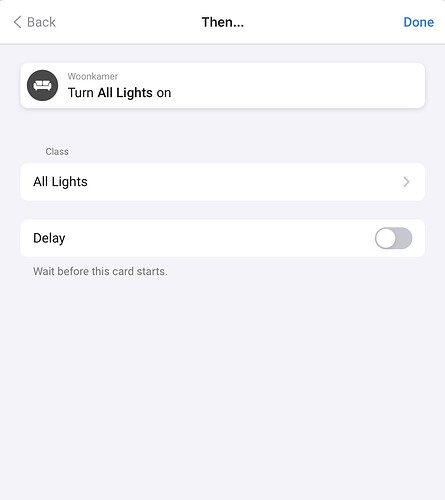

Dat kan.
  1. In de tab devices klikken op “Lights”, of
  2. in een flow de THEN kaart. Daar kies je de betreffende zone en scroll je helemaal naar beneden om het kaartje “Zet alle …… aan”.
Met de eerste mogelijkheid zie je gauw genoeg of het werkt.

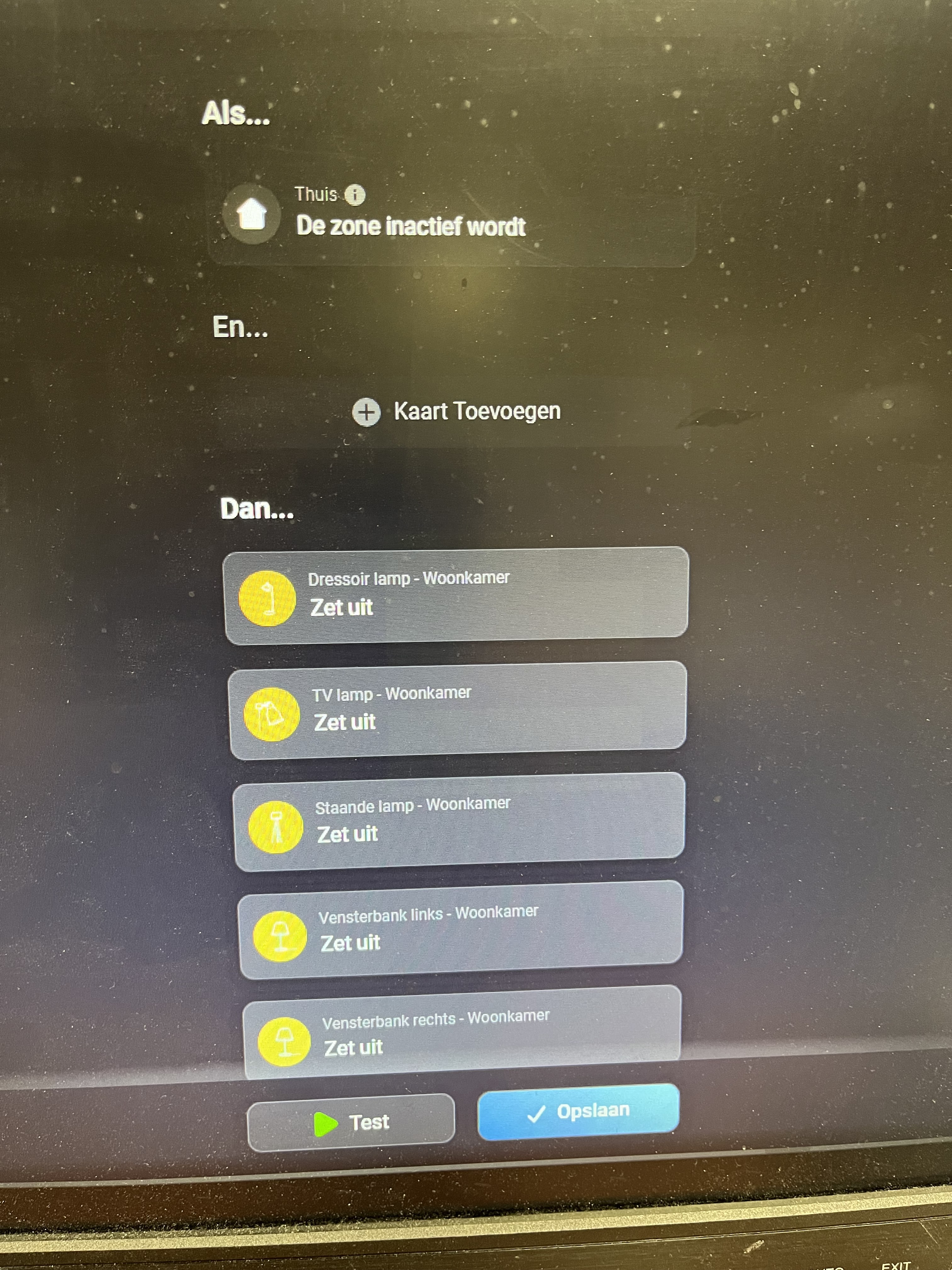

Hallo allen,
Het is volgens mij gelukt
Gemaakt in de standaard flow

Je kunt alle lampen in een zone aanzetten met
Dank je
Dit is ook gemakkelijk
