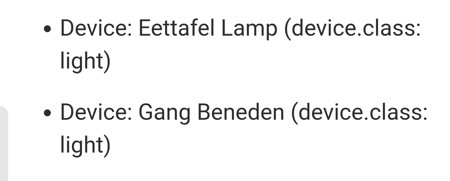

Goedemorgen,
Wanneer ik nu lampen aan heb staan krijg ik de volgende output.
  • Device: Eettafel Lamp (device.class: light)
  • Device: Gang Beneden (device.class: light)
Output: Alle lampen en stekkers zijn uit
——————————————————— :white_check_mark: Script Success
:leftwards_arrow_with_hook: Returned: true
Hij ziet dus wel dat er 2 lampen aan staan.
Maar de Output blijft dat alles uit staat :face_with_raised_eyebrow:
Ik heb zelf niet kunnen vinden waar het fout lijkt te gaan
Owww ik zie het nu!
Ik denk dat dit het probleem is:
Die twee lampen staan niet in je lijst met devices:
L is niet gelijk aan l
B is niet gelijk aan b
Ahhhh bedankt!
Ik zie inderdaad dat bij het aanmaken van lamp namen Homey steeds begint met hoofdletters voor nieuwe woorden.
Nu dat ik de hoofdletters gelijk heb gaat hij goed! :smiley:

Kan iemand mee kijken ik krijg dit script niet goed ?
In de flow krijg ik dat Er nog lampen aan staan en dan gelijk daar achter de lampen en stekkers zijn uit ?

Dan heb je naam van 1 of meer apparaten niet exact ingevuld:
Wat meldt het script als je het in de console start?
Die test meld gewoon succes en daar staat nou dat de douche lamp aan is.
Werkt dit niet met stekker blokken van Tuya ? Werkt het alleen met lampen ?
Morgen weer kijken in script hoe kan je dit op android bekijken ?
