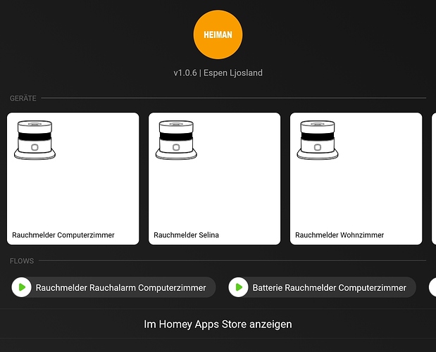

Ok. Die entsprechenden Apps musst Du aber vor dem Inkludieren installieren? Oder macht das Homey auch automatisch, wenn eine passende im Appstore vorhanden?
Die muss installiert sein, richtig.
Oder du gehts den Weg über die Apps und gibst in der Suche den Namen ein, dann wird die App wenn nicht bereits installiert aus dem App Store automatisch installiert.

Man kann die Z-Wave Variante des Rauchmelders über mind. 3 Apps einbinden, Heiman, Cleverio und ABUS. Ich glaube, sie alle unterstützen aber nur die Z-Wave Variante HS1SA-Z. Wenn Du eine App gefunden hast, die ZigBee Variante unterstützt ist das kein Problem.
Es gibt im Store leider keine App, die die Zigbee Variante des Heiman unterstützt.
