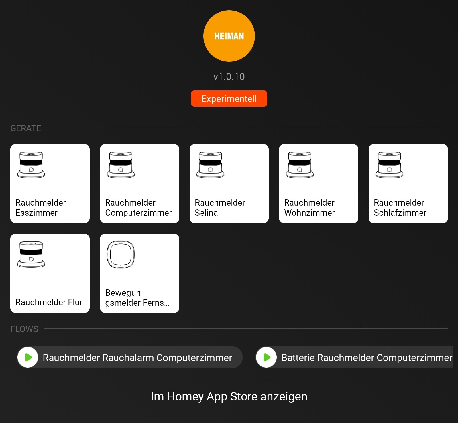

Hier funktioniert die Heiman app perfekt!
Das freut mich, bei mir war es leider nicht so.
Die App Cleverio unterstützt auch die Heiman Rauchmelder und ist speicherschonend.
Die Heiman App funktioniert super bei mir.
Sogar der Bewegungsmelder wurde sofort gefunden.
