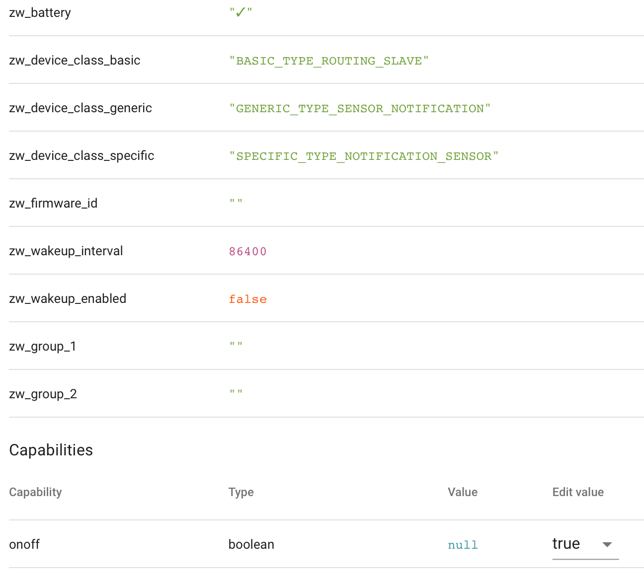

Im developer/tools/devices sir das dann so aus:

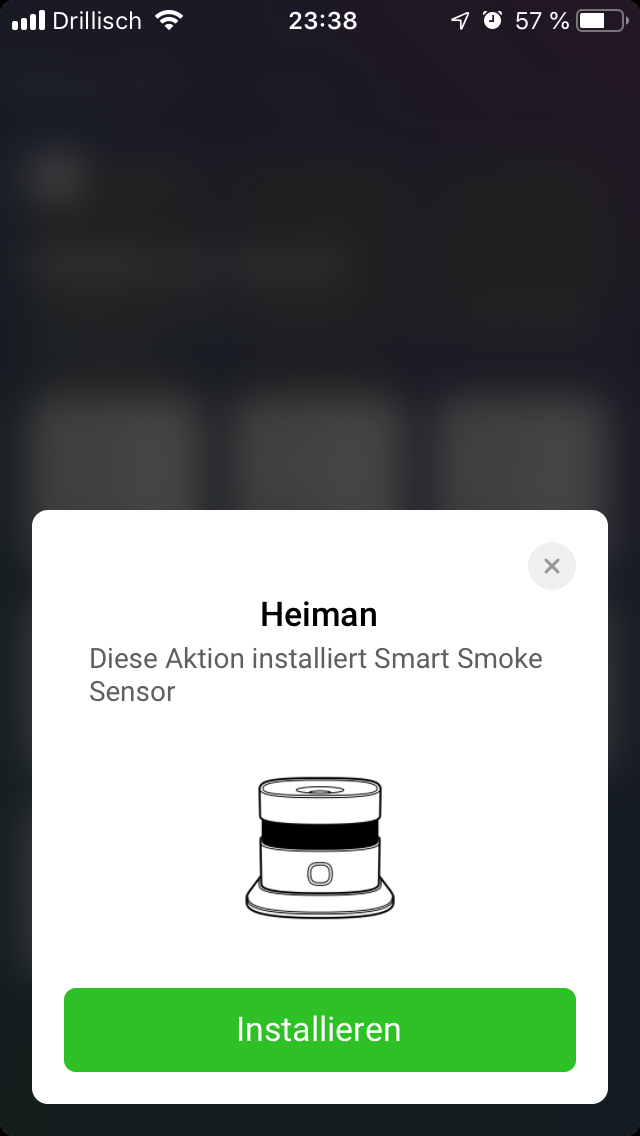

Und auf der iOS Homey App so:

Wenn es sich um rebranded geräte handelt, würde ich den Entwickler der App kontaktieren un fragen, ob er die geräte mit der id einpflegen kann. Dann sollten diese auch funktionieren.
Zu finden ist der / die entwickler auf github unter https://github.com/slasktrat/com.heiman
Hier kannst du ein Issue öffnen und fragen.

Bitte mal Feedback geben ob nach dem letzten App Update der Heiman App der Abus Rauchmelder sich Einbinden lässt und auch mit der App funktioniert
Bei mir klappt es leider nicht.
Homey meldet das keine kompatible App gefunden wurde und es als einfaches Z-Wave Gerät hinzugefügt wurde.
Bei mir leider genau das selbe.:disappointed_relieved:

Heute kam das Update und nun lassen sich die ABUS-Rauchmelder einbinden und werden korrekt angezeigt.
Vielen, herzlichen Dank dafĂĽr.
