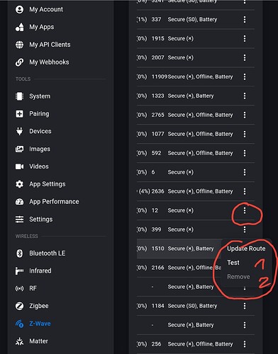

Wenn das nicht funktioniert, schau mal bitte unter: Homey Developer Tools nach, ob du “unknown device" hast. Wenn ja, auf das Device klicken und ganz nach rechts scrollen. Da siehst du die 3 Punkte (Hamburger Menü). Auf Test drücken und warten. Es wird Remove frei geschaltet, damit löscht du das Device.
Die Unknown Device sind Abfall, die von einem gescheiterten Anmeldeversuch übrig sind. Sie verhindern, dass ein Gerät angemeldet werden kann.
Wenn das geklappt hat Homey neu starten und den Anmeldeversuch neu starten.
